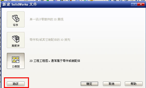

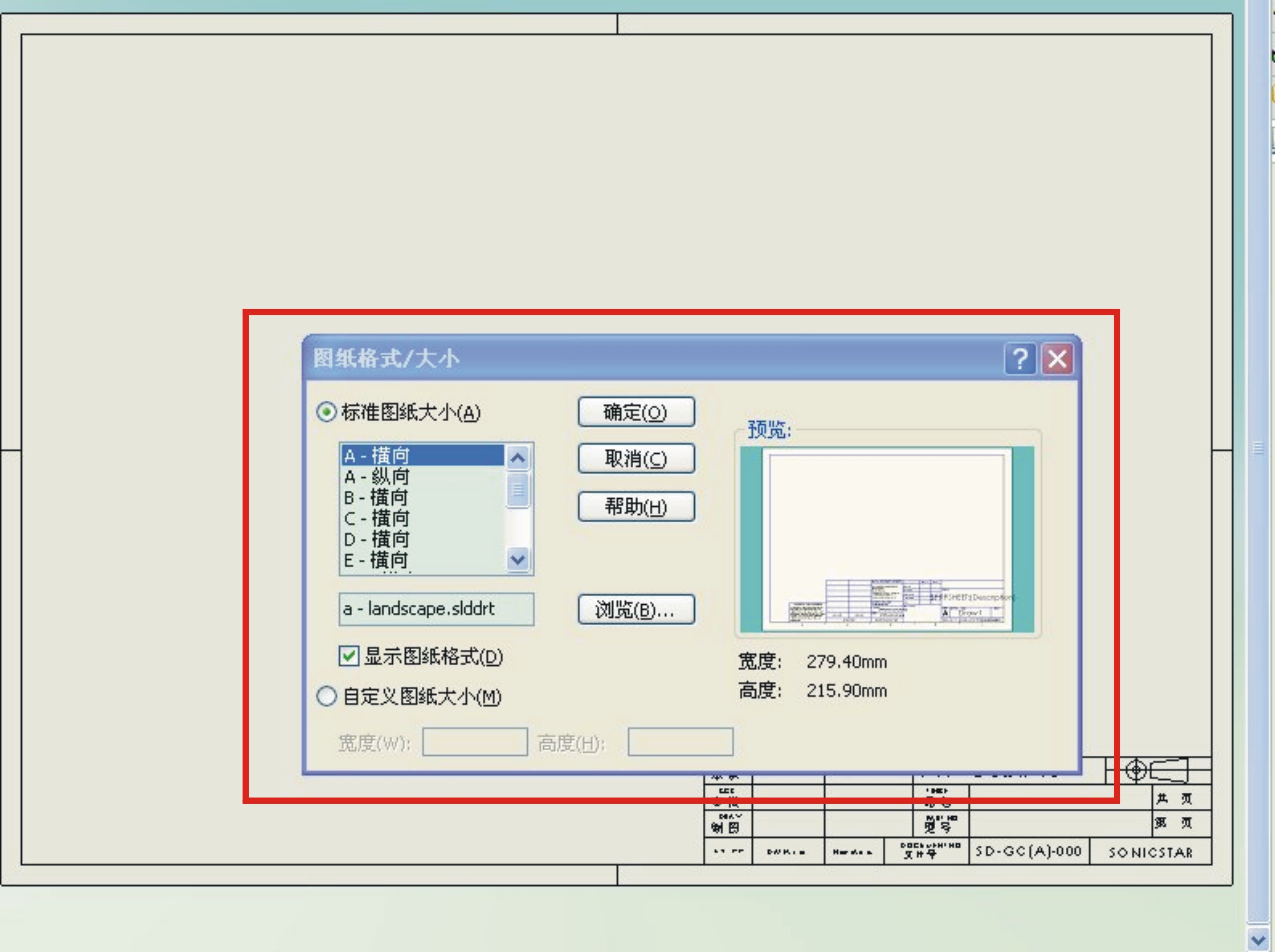

我建的工程图在新建打开时为什么老是出这新的对话框,然后按确定后,SW自带的模板覆盖我的模板,请问怎么办呀,能不能不让它出现对话框呀,谢谢,如图:

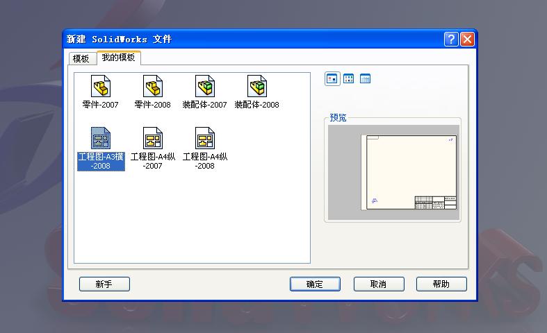

把你自定义的图纸格式和标注等设置存成模板保存下来,新建工程图时使用 模板.JPG 你自己的模板。

我的是跟你一样的呀,可新建打开后就出现了这样的对话框

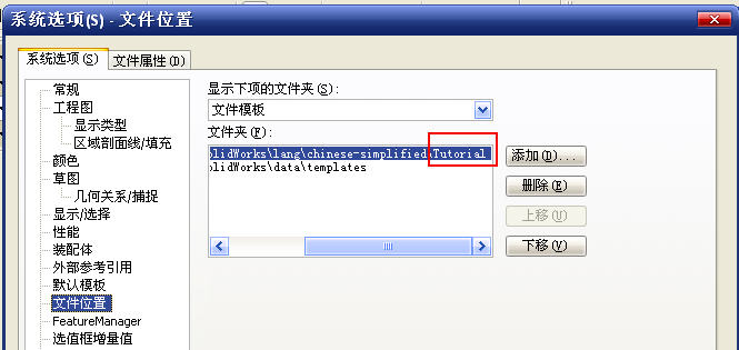

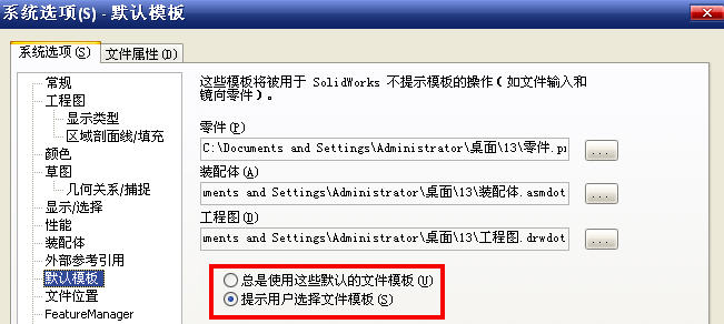

首先你到“工具---选项---系统选项---文件位置”看下你自己保存的模板是不是已设置为使用的路径,再设置下“默认模板”里选上“提示用户选择文件模板”
6 R% g1 I# f% R* _& ~看图:
" u! c' L* V- y5 _5 _& S* E7 p+ ?0 }) {3 B. s7 o  |  T/ S
2.jpg 9 @/ F2 n0 F6 M

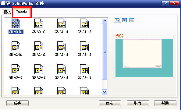

" z" o$ z0 L" Q; w# n6 U3 v在新建工程图时,出现的界面里选“高级”这样就能选用自己保存的模板:
. o7 h$ v) ~' d  Q. j' D# K) Z* a/ { 3.jpg
