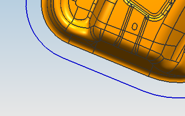

如何把黄色的面补到蓝色的那条线
发表于 2008-1-14 10:53:17 | 显示全部楼层 来自: 中国湖北武汉
把线按线性延长后,做扫掠曲面就好了
发表于 2008-1-14 10:54:06 | 显示全部楼层 来自: 中国浙江宁波
在同一平面就很简单,不在就做相切就好
 楼主| 发表于 2008-1-14 13:23:02 | 显示全部楼层 来自: 中国广西柳州
那是相当于把黄色的面延长的啊
/ G& `5 n# |, {9 n8 _. u" C最好来个教程吧
 楼主| 发表于 2008-1-19 10:25:55 | 显示全部楼层 来自: 中国广西来宾
怎么做的啊
, s% ^9 W, U0 I. j4 P, x没有人告诉一下吗
发表于 2008-1-19 13:16:26 | 显示全部楼层 来自: 中国上海
用through curve补个面就可以了
发表于 2008-2-4 14:47:54 | 显示全部楼层 来自: 中国广东佛山
把黄色的面扩大后,再用蓝色的线来裁剪就可以了
发表于 2008-2-4 15:52:57 | 显示全部楼层 来自: 中国黑龙江哈尔滨
用蓝线和黄面的边做边界through curve面
