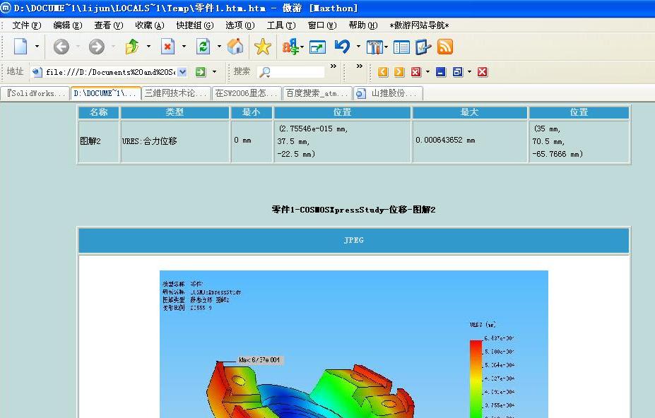

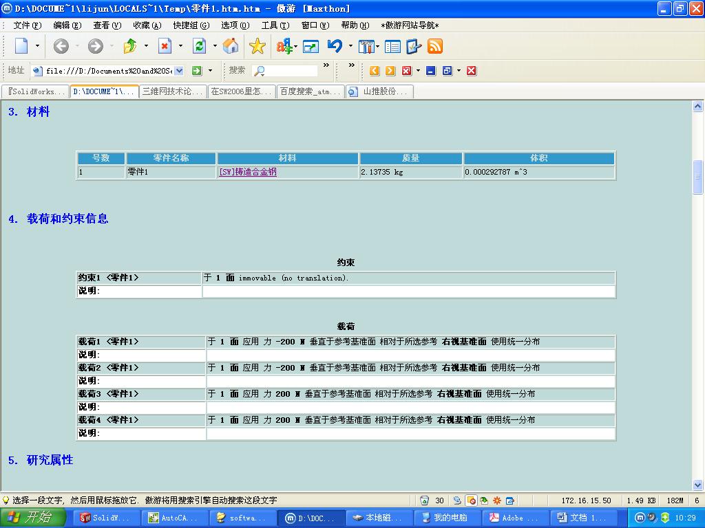

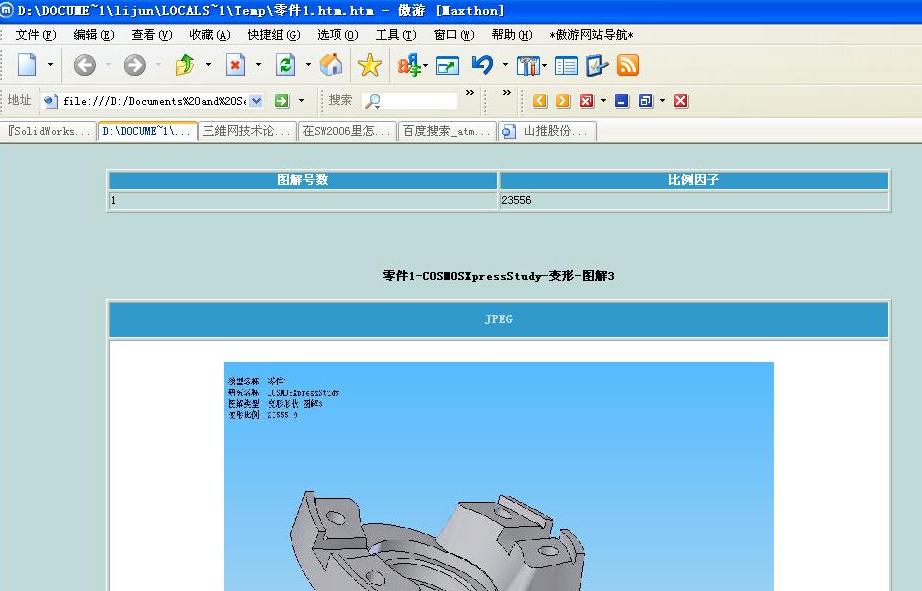

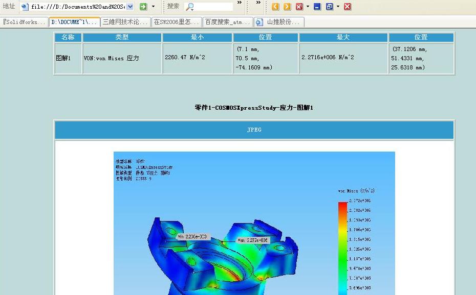

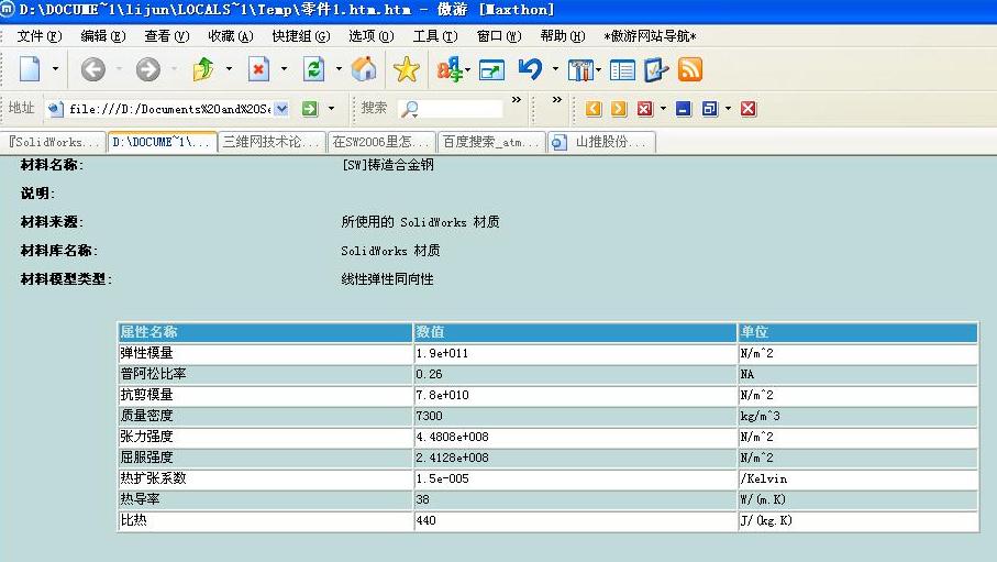

我用SW座了零件的分析,但是结果看的不是很明白,请高手指点一下
应力分析结果
应力分析结果
位移分析结果
位移分析结果
变形分析结果
变形分析结果

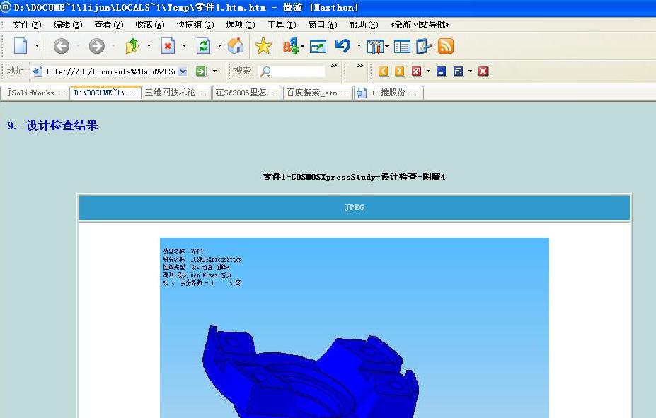

我主要看安全系数,如果强度不够根据应力图解找出薄弱的地方改进模型。
发表于 2008-1-14 12:02:02 | 显示全部楼层 来自: 中国上海
设计检查图解显示的是安全系数的分布。默认的许用应力是屈服强度,在定义图解时也可以指定许用应力。安全系数的最大值是100,所以不管计算结果如何,显示的安全系数都不超过100。) |7 {' X; b3 K9 C7 \& v* D; w
在应力图解的右下角显示了当前的许用应力。应该注意应力奇异的干扰,应力奇异会产生不真实的过大的应力值。划分网格后的有限元模型和原模型会有差异,这会引起应力奇异。网格越细差异越小。多发生在施加约束、载荷和接触的地方。

能不能说说   怎样定义许用应力   安全系数等     谢谢

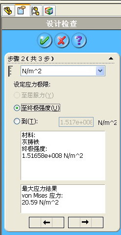

发表于 2008-1-14 20:50:01 | 显示全部楼层 来自: 中国上海
定义设计检查图解& E2 Q4 z1 k1 _$ b4 b1 I
Clip.jpg ) i3 j; D% {. Y/ F1 [3 Q3 D
  y1 W8 y) P7 c+ S+ Y, d8 @: e, T: M
指定许用应力,韧性材料至屈服强度,脆性材料至终极强度,也可以自己指定一个值。
