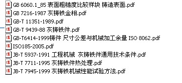

我们现在正做一种壁厚90mm的HT250的大平板铸件(1.8M*1.1M*0.09M),我想要一下他的成分控制和化学试棒的尺寸?
发表于 2008-1-14 14:33:59 | 显示全部楼层 来自: 中国北京
看看这几个标准

90mm?一般吧!不是很厚,注意随流孕育就行了!至于试棒,看客户的要求了,按照标准做就行了,不论是国内的还是国外的,这没有什么好商量的!
