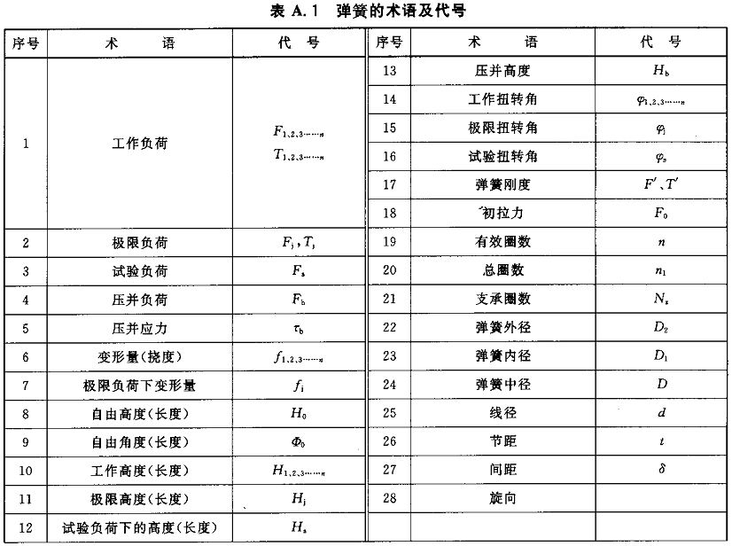

弹簧有哪些性能指标?没有从事过弹簧方面的工作,想问一下,对弹簧有哪些指标需要测量/控制。弹簧的回弹力如何测定?请教一下弹簧方面的行家。谢谢!
发表于 2008-1-14 11:34:11 | 显示全部楼层 来自: 中国福建泉州
弹簧的性能指标包括:弹性系数(与材料、热处理有关)、线径、压缩量、外径等。
userkypdy + 5 应助

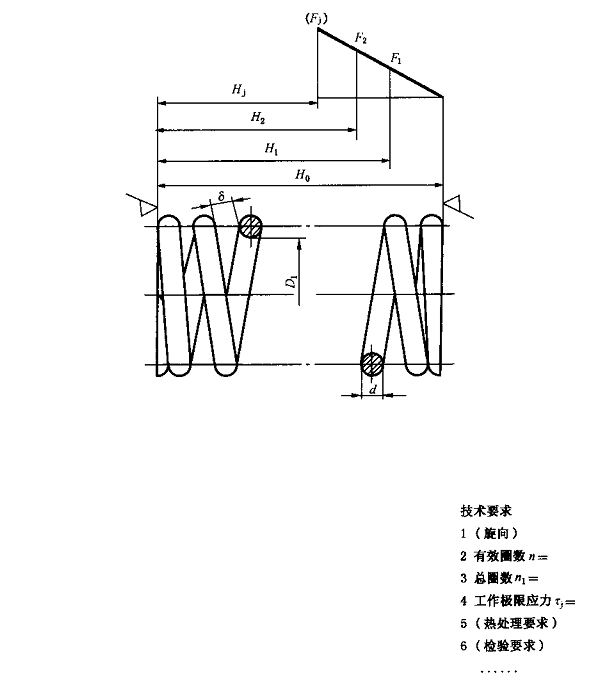

发表于 2008-1-14 15:02:25 | 显示全部楼层 来自: 中国山西太原
弹簧性能指标见下表,图样画法见工作图。检验按工作图尺寸要求验收。对于压缩弹簧按图中标出的压缩量及对应的回弹力在专用检验装置上进行。
参与人数 1三维币 +8 收起 理由
userkypdy + 8 应助
