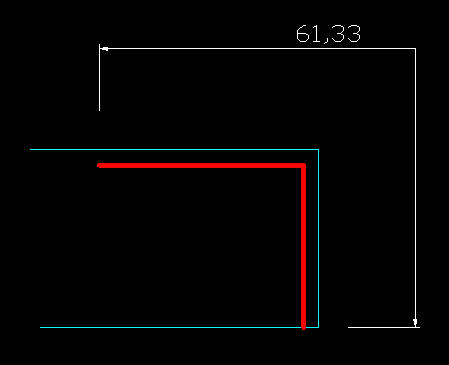

rt
2 J5 r5 c3 v0 O# E! x% A我以前都是先爆炸了,在重添引线。
! a' e5 H. G- M$ v9 s( \% v' [+ K有没其它比较快捷的方法?/ r5 ~% ]8 q7 \+ {1 A/ w
谢谢!

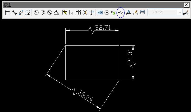

发表于 2008-1-14 15:51:06 | 显示全部楼层 来自: 中国广东汕头
楼主用的是哪个版本呢,
0 `. l9 Y) p$ R/ {$ j7 c在比较高的CAD版中有"折弯"标注.

发表于 2008-1-15 13:10:20 | 显示全部楼层 来自: 中国浙江宁波
楼主要的是图中的效果吗?这个在2008版ACAD中有专门的标注工具;
发表于 2008-1-18 02:13:29 | 显示全部楼层 来自: 中国广西南宁
是的,换版本就可以满足你的需求!
发表于 2008-1-18 19:57:21 | 显示全部楼层 来自: 中国北京
我觉得楼主好像是这个意思,如下图! O* Z3 w4 [7 `5 q& B) Y
不知道这样的标注能否一步实现?

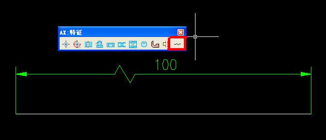

发表于 2008-1-19 15:15:19 | 显示全部楼层 来自: 中国浙江杭州
华途AXCAD的解决方法
不知道这个方法是不是 L Z  想要的,如图:$ x) v8 G4 c3 R  R
附件1.jpg * w3 Z9 D+ ~4 Q
6 V  \9 d+ R  T! N$ j; ~2 u
可以下载试试看:http://www.huatusoft.com/download/axcadmc.exe3 u6 b# _3 N( V' H  u

发表于 2008-1-19 19:41:53 | 显示全部楼层 来自: 中国辽宁
楼主可能是想标注半径,2006版本以上都有此类标注

发表于 2010-9-17 16:58:44 | 显示全部楼层 来自: 中国广东江门
大家都可能误解楼主的意思了,楼主的意思应该是当标注数值比较的的半径时,如何将标注尺寸线变为折线
