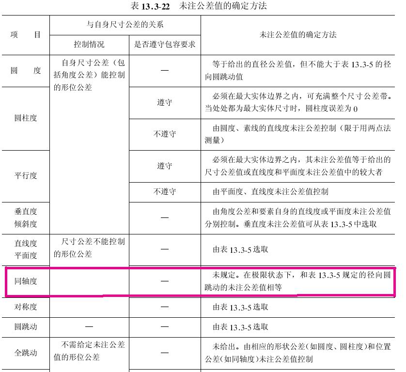

大家好,有谁知道德国未注尺寸公差标准DIN7168 里的形位公差同轴度是怎么确定的,假如我要确定图纸中四个孔的同轴度,公差标准中级,那么同轴度怎么来确定?

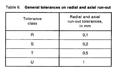

发表于 2008-1-14 16:24:03 | 显示全部楼层 来自: 中国北京
不过表6中的  公差等级R S T U 不知道和下表中的等级是怎么对应的我也有点不明白了
 楼主| 发表于 2008-1-14 17:01:04 | 显示全部楼层 来自: 中国江苏苏州
原帖由 wuling 于 2008-1-14 16:16 发表 http://www.3dportal.cn/discuz/images/common/back.gif0 T( a% }, R, N( o3 T1 Y2 j
参考第4.1.2.4
$ Y2 W' `2 P7 o& ^3 r
表6中的R,S,T,U是什么单词的缩写
发表于 2008-1-14 17:22:25 | 显示全部楼层 来自: 中国北京
原帖由 qukewei1980_200 于 2008-1-14 17:01 发表 http://www.3dportal.cn/discuz/images/common/back.gif( L) L- g) U( L6 ~6 i4 ?$ V
* o! ^! N1 L7 {3 m5 K
表6中的R,S,T,U是什么单词的缩写
, [  w( |! t4 }/ i
3 Q4 W, r: [7 i. s! M
我也是查了半天 没找到这几个字母是什么缩写?那位高人出来解释一下

参照下《ISO2768标准  未注尺寸公差》标准 吧

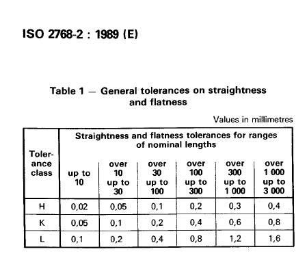

发表于 2008-1-15 13:36:34 | 显示全部楼层 来自: 中国北京
回复 7# 的帖子
ISO 2768-2中关于形位公差的公差等级只有3级规定 H  K   L

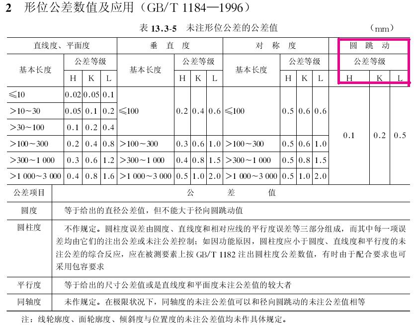

发表于 2008-1-16 09:03:38 | 显示全部楼层 来自: 中国山西太原
回复 8# 和楼主的帖子
因为是未注公差,等级不可能太多,我国的形位公差标准中关于未注公差的分级与ISO标准是相同的。同轴度的未注公差值与圆跳动的值是相同的,而圆跳动的未注公差值也是分H、K、L三级,在楼主的图中几个孔的同轴度的值都按圆跳动的K级和线性尺寸30--100mm取值为0.2mm。: k6 }8 n- [4 J
这个公差值精度较低,完全可由尺寸公差来控制,另外机床的精度远高于这个误差值,所加工时完全可以不予考虑。
