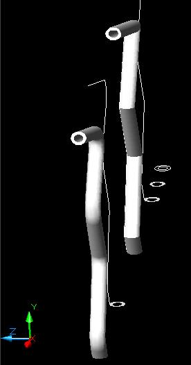

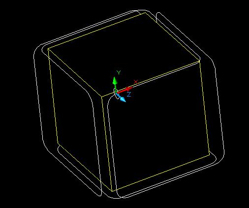

本人要用到管子的空间弯曲的三维视图及三维变二维.
+ v1 V% u$ L) K% R$ H6 s* u有哪位高人能否系统用图文方式解说下如何制作空间弯曲管子?任意空间角度的.连续多弯的.只用AUTOCAD软件.4 g  F! M7 M" ]$ E+ w
多谢!3 L* u# @. ?0 b
8 a' i7 S0 l! c3 C* E

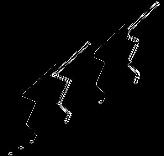

2 ^/ N$ R$ [6 z  G增加:现在搞了一个这样的管道,(不要看里面的正方体,看外面的线),这个线是作管的路径用的,现在的问题是:如何将这些线段合并成多段线以作管子路径以拉伸?& l3 `  K$ B, k7 M
请见下图:! Q( O! f2 f- p4 }
% q! q0 V: B1 N7 a3 ]- n" z
* X9 U9 Q: w% h6 G3 f5 \9 v3 r9 ^) T% y" r* ^9 i) A
4 i4 v) i: F9 u& I- N: K, v# p
! y9 G8 O( K1 R. R现在只是一个平面一个平面的搞了多段线,效果如下谁能用三维多段线搞搞,用三维多段线后我不能圆角)
. \6 X6 x; x" x- V: Z. s% q: c+ h4 n, J4 c( Q( ~) }- E5 ]

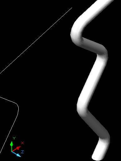

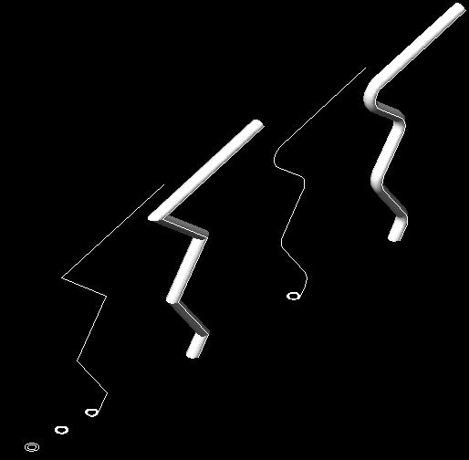

在CAD 06里的画法
+ r* p( C; V7 P+ L4 ?; f% @第一步:! S) r% N$ A" m( J; Q
在俯视图中画圆管截面(两个圆面域后再差集)+ }$ y& ]% s! [+ P4 _! `
第二步:
/ k3 R4 v2 j( h. c! ~在主视图中用“多段线”过“圆的象限点”画路径线
$ s3 S% p' j8 v2 a( p/ @第三步:5 P( P: \0 |) L" V# E) b/ _5 l
在主视图中用倒角命令给“多段线”路径倒角(如要求是尖角可跳过这步)
6 ]. e* ^1 x; X3 I第四步:- G% G# O; h3 c9 n0 j) U
在轴测图中按路径拉伸圆管截面
8 q; G8 O# g, Q: i) C# d2 j+ R 1.jpg
% {& Q2 N! L: p
" ]% {) E7 ]  y" ]! |  }. ~( ~; ~ 2.jpg 9 a. J8 `6 {  n# T2 B$ r! P
) H# X2 {- A; ]* N第五步:
/ }0 Z9 }5 P+ T* f2 }8 {+ X删除路径辅助线
) \. X9 y9 M- i! e' g8 i 3.jpg . y/ e" ]* \0 x
! \! n# A% Z* e" j5 B; ^- l
★新手★ + 5 应助
发表于 2008-1-14 19:34:48 | 显示全部楼层 来自: 中国

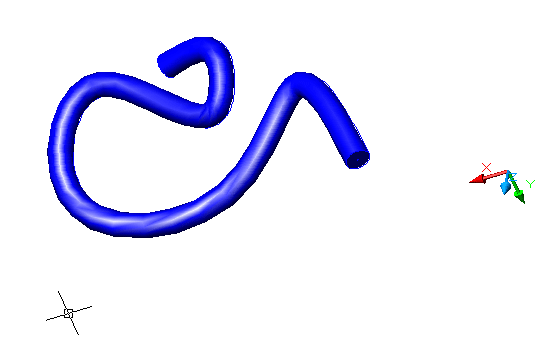

用2007以上版本,可以画三维样条曲线做路径,对圆进行“扫掠”。前提是圆的半径不能大于样条曲线最小曲率半径。2006以下版本也可以用三维样条曲线做路径“拉伸”,但是过程麻烦,可以参考这个帖子。http://www.3dportal.cn/discuz/viewthread.php?tid=352650&page=1&fromuid=161590#pid1598227

 楼主| 发表于 2008-1-15 15:32:02 | 显示全部楼层 来自: 中国广东广州
CAD应是可以的,只是用起来没有三维软件那么方便.坐标系的手工转换有点罗嗦.
 楼主| 发表于 2008-1-15 16:14:07 | 显示全部楼层 来自: 中国广东广州
我是一个平面一个平面拉伸的(因为只能一个平面一个平面合并多段线),没办法,3DPOLY做出的三维多段线不能圆角,大家有什么其它办法没有?
发表于 2008-1-15 21:56:27 | 显示全部楼层 来自: 中国广东汕头
这个在CAD里做很简单,就只有拉伸命令就可以,然后运用UCS的旋转,
, j1 v9 V. w& `' B! P9 V不过不能一次性按路径拉伸,得很成好多步骤,就是拉伸的对象只能在同一个平面内.$ H5 l4 _' o( @5 U5 u- N0 D
" b3 Z! |1 q' m) e+ s
不过如果路径是三维多段线就可以一次性按路径拉伸的,但三维多段线里面并不能圆角

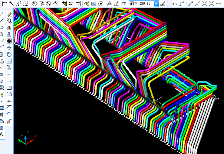

发表于 2008-8-28 17:55:49 | 显示全部楼层 来自: 中国上海
回复 1# 的帖子
很好!我一来加一个。

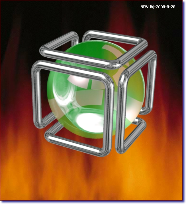

电站锅炉中的三维管
电站锅炉中的三维管

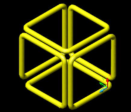

发表于 2008-8-28 19:23:22 | 显示全部楼层 来自: 中国上海
也来凑个热闹。
 楼主| 发表于 2009-6-7 09:26:21 | 显示全部楼层 来自: 中国广东广州
上面10505110朋友的空间管道组正是我要学习的,是如何做出来的?能否将文件发上来学习下?如果能说个教程就更好了...论坛好象没有这方面的,正好可以补上....谢谢!
