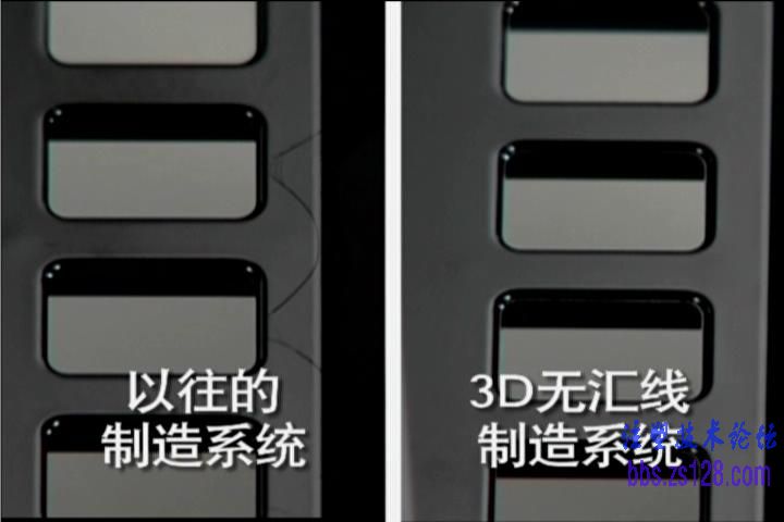

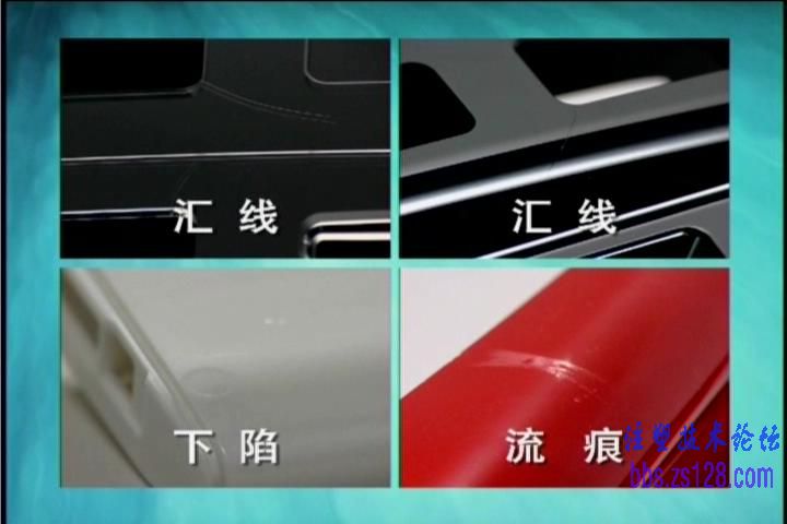

 楼主| 发表于 2008-1-14 18:14:35 | 显示全部楼层 来自: 中国福建厦门
7 e- t$ T* K% e! l6 Q  H3 E9 e# _
图片资料
8 i: G- l: l. N8 R) f7 L. d4 E& v3 z; S, r6 _
[ 本帖最后由 johnson-xu 于 2008-1-14 18:18 编辑 ]
 楼主| 发表于 2008-1-14 18:18:10 | 显示全部楼层 来自: 中国福建厦门
图片资料
