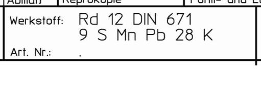

请大家帮看看这份德国图纸标的是什么材料啊?谢谢!!

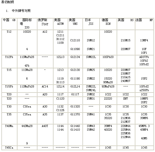

材料:
: k* v1 s& k/ h. F9 CDIN671 Rd12(料棒φ12)
3 D: Z5 P( L0 G0 N9 k9SMnPb28 相当于GB Y15Pb;5 U" @4 v6 ^9 Z4 o2 D1 V9 f
4 J' w" P. ?' ?& E6 ]% kDIN 9SMnPb28 相当于1.0718,化学成分如下:% g, }  E& N6 |: Y  E& i& L6 h
Cmax. 0,14+ j  m( T# q% l! P+ w% i/ i" D+ z& `
Si max. 0,058 C: l4 H" x: I( }1 R% h
Mn 0,90 - 1,304 r* z. [8 \6 ^  E( p3 T
P max. 0,100
) s3 V7 P% D/ A. j+ MS 0,27 - 0,33
4 L( l4 X, |6 }* d% c0 b$ |1 K& j& t( f+ J

原帖由 aping2007 于 2008-1-14 18:42 发表 http://www.3dportal.cn/discuz/images/common/back.gif: r4 d; _0 W( p& T  S3 u$ G: {
8 W5 m3 t& t; y2 W+ D/ f1 a
7 c& Y/ t- F' F3 K" w/ O% }相当于日本牌号SUM24L快削铁,在市场上棒料很容易就买到了,主要使用于自动车床加工,原材料7 K- {% A# u6 R5 ]! V) U7 f
尺寸公差一般在h9。。。。
