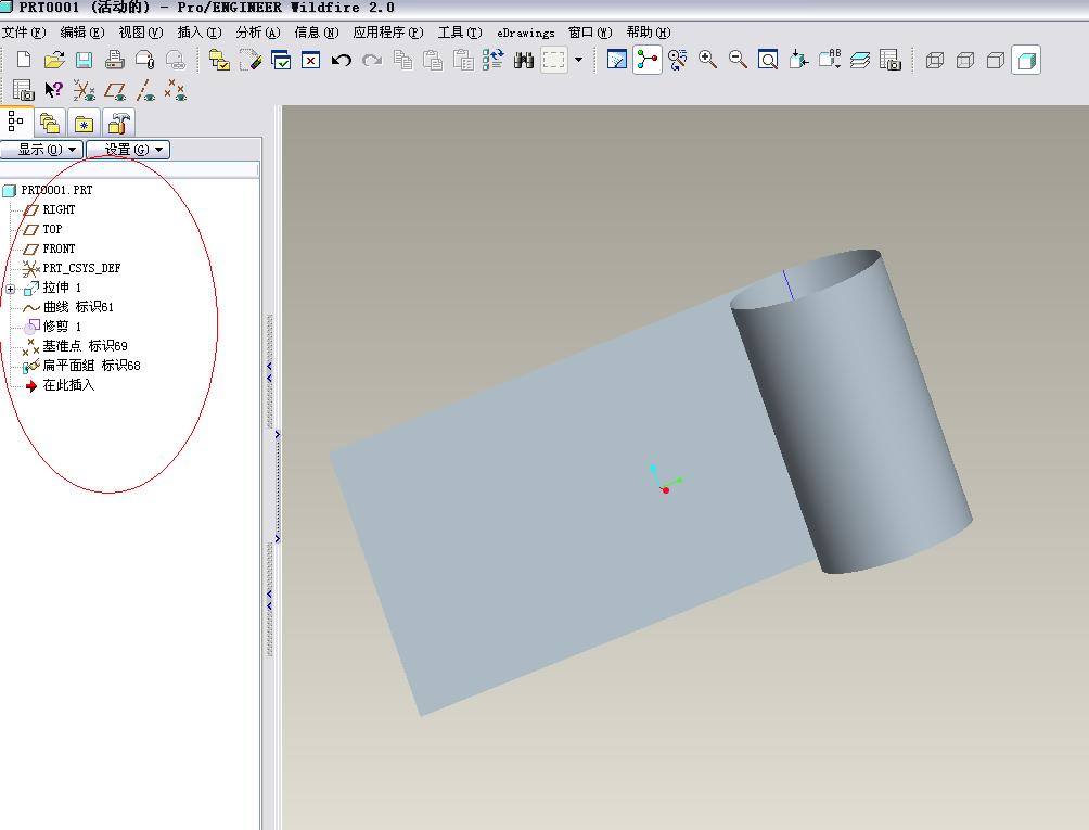

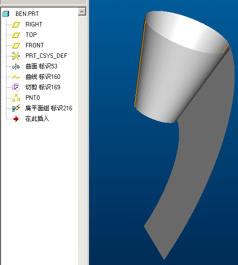

先裁剪,然后沿裁剪的边沿展开即可  g% z$ v9 F& O! l( `2 H+ L5 e
如图示:
xinyazhu + 3 应助

回复 3# 的帖子
不知道是不是PROE的哪个版本都可以打开呢?!

我按照3楼说的方法做了一下,果然好使哦。
* }+ z: }  w" X- S0 n) ]要不我给大家传个教程,详细推广一下三楼的方法
