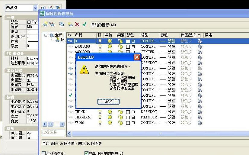

請問這種有圖塊的圖層如何刪除 如題~ ~請問這種有圖塊的圖層如何刪除.先前以將所有圖層物件歸到 M8 圖層.也刪除10幾個許多雜7雜8 圖層.都有效.這種有外部參考的圖層請問如何刪除ㄋ .謝謝嘞

删除图块(或把图块放到其它层),purage清理不用的图块,使用快速选择,选择要删除图层的所有对象,删除或移到其它图层,一般情况下可以删除图层了;还不行的话就使用laytrans(图层转换器)吧!

0图层和定义点是不能删除的。图层中有对象也是不能删除。

laymrg也可以解决.
