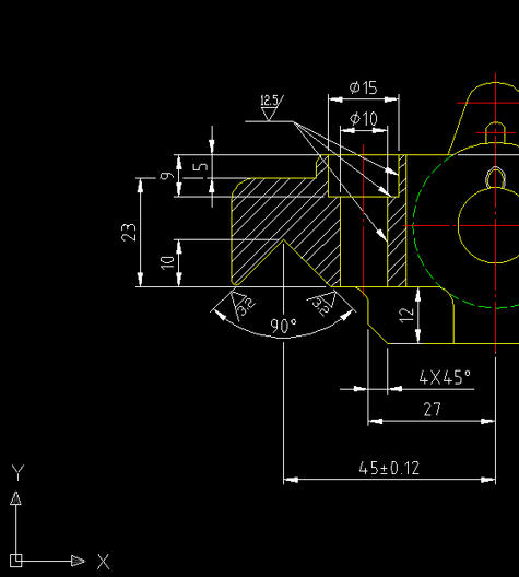

理論尺寸 各位在工作之中或多或少會標註到理論尺寸,於CAD我們可以透過Dimgap系統變數來控制, y1 C# Q, n- O6 `4 |8 C
% i6 a5 s  i% c7 O* J$ d  V; p$ J, A變數名稱:Dimgap
- i, s/ K. y2 i: O8 n$ U2 c' j類型:實數5 E& B/ J3 G3 t: R; X' E% ]
儲存於:圖檔
( h( R0 i" U: ^初始值:0.9) H/ z8 o8 D4 t; a' L9 x) W
說明:當標註線被切斷以容納標註文字時,設定標註文字四周的間隙;同時也設定Leader所建立註解與鉤線之間的間隙。負的Dimgap值建立基本標註,標註文字會加上一個方框。

没怎么明白 举例说明一下
9 X; ]8 A0 P* G; F7 b! Z/ \
* x$ ?# s( y- [2 d为什么我的初始值是-1.5

 楼主| 发表于 2008-1-15 13:05:51 | 显示全部楼层 来自: 中国台湾
可能我是台湾版的
