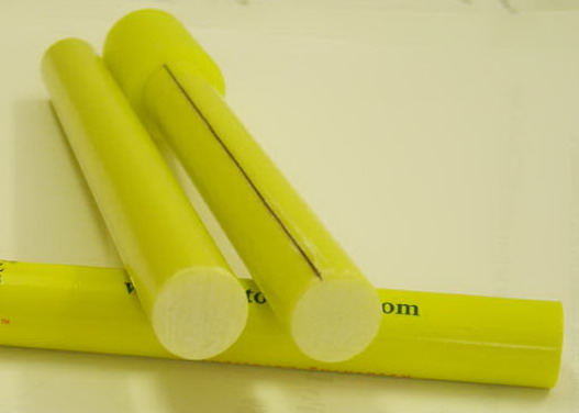

这是我公司一客户要求加工的产品,据说国外用于建筑的砖里面,说是一塑料管,内充填后压实,是这样吗?请各位帮忙看看这是什么材料?如何加工出的?那里有加工?

像是浇注出来的塑料棒
. B, b7 Y; _9 K- x9 M& }不过没见过,。,
发表于 2008-1-15 13:20:43 | 显示全部楼层 来自: 中国广东深圳
是POM材料做的吧,那些文字可否让看看?
发表于 2008-1-15 14:06:07 | 显示全部楼层 来自: 中国北京
非常十分像我们生产的环氧棒

文字也就是国外公司的网址和商标
发表于 2008-1-16 13:38:06 | 显示全部楼层 来自: 中国北京
越看越象环氧棒啊
发表于 2008-1-16 19:28:44 | 显示全部楼层 来自: 中国辽宁沈阳
确实像环氧玻璃布层压棒材。
发表于 2008-1-17 11:02:29 | 显示全部楼层 来自: 中国湖北武汉
我看像GFRP,玻璃纤维增强材料,拉伸强度很高,可代替钢丝。不过不能长期耐高温。
 楼主| 发表于 2008-2-20 08:00:22 | 显示全部楼层 来自: 中国浙江温州
该产品实物已寄到,材料据说是玻璃纤维(又有说是玻璃丝),决不是环氧树脂材料,直径是12.7mm,请各位帮忙看看加工需要什么设备出的?那里有加工?

这个是玻璃钢材料,是玻璃纤维与不饱和聚酯的复合材料,它的成型工艺主要有两种:7 r7 Q' ~7 b$ E- s6 `/ s5 C* b, T
     1、手糊成型:玻璃纤维预浸布加工而成
8 ]$ O3 K" e, }5 }" a8 {7 w+ ?     2、RTM成型:树脂传递模塑成型,先将干玻璃纤维编制结构,然后再防入模具中,灌注不饱和聚酯,后固化而成。0 e. j5 s! D5 j6 Q# {" _' b" H
     3、玻璃短纤的浇注成型:成本较低。  V* {+ g) `* e7 Z! C. ~8 \# z& I
9 [* v' Y' K7 X4 `0 w7 J7 K% Q
     根据你提供的图片,可以看出:应该是RTM成型,因为手糊成型若不是中空的,很难做得那么密实!
( {5 Y- y& V5 G! h0 y2 O% n/ j* i                                                     再分析颜色,是不饱和聚酯的颜色。
8 p6 Q3 v6 Z5 R4 T0 d: J1 [- G     若成本不高的话,可采用短纤做浇注成型,这个成本很低,看贵公司要求的性能指标了。
6 m) ?; \; O3 Y5 u, L0 Q' m- ?
9 D7 B" O1 n3 c/ H- N) E8 o加工设备:只要找那些做玻璃钢或碳纤复合材料的公司都可以做。6 A, S9 P3 x5 n6 [2 j( ^3 |
工艺流程:RTM粗棒成型+补土+打磨+上底色+上光油+贴水标(LOGO): J/ H2 [: }. r  l9 p$ ~  h+ j
" e1 W- ?* ?& z- v( n! ]RTM设备:模具(要求模具真空度好、必须有橡胶密封装置)、真空泵、加热器; m! H$ F0 @, g8 N! x5 v+ C0 t
                  由于RTM做出来的棒子表面会比较粗糙,需要一些补土剂(它的主要成分也是环氧树脂)填平。1 v1 G5 |+ L$ o2 o+ b8 P' w

$ w7 b2 }0 h! D+ n) l    另:楼上几位说的环氧棒,应该也是环氧树脂与玻璃纤维的复合材料。

此材料一般用在什么场合,目前市场上什么价格,可以具体的说下吗 ?
发表于 2008-2-27 19:59:24 | 显示全部楼层 来自: 中国福建泉州
你指的是不是你们那个产品吗?; r- q4 N7 m2 W) G. `1 l7 C
玻璃钢制品的用途很多,很多结构支撑材料都可用玻璃钢来做' s, J2 n; \9 A* {
以前我们公司是做baseball bat的,我们公司生产的成本在3-4块, h2 H; @, E8 G2 k! d
4 Q. U9 J4 N+ N4 `: Q$ \+ B关于你们公司的产品,应该也是作为结构增强用的,它可以大大提高砖的强度
8 R& u' t) s$ @+ w9 N% K目前也有将玻璃纤维直接添加到水泥中,作为结构增强材料,但其强度远低于钢筋水泥增强材料。关于其在建筑方面的应用还有待开发。& N  a  j! ^$ W: ^# E) k
