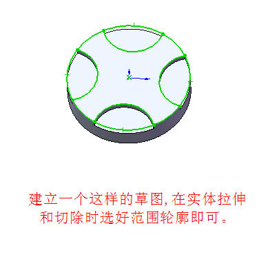

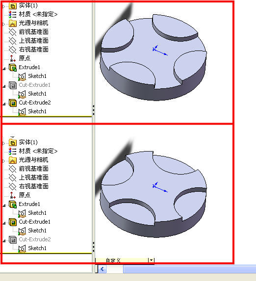

如何使以下圖面 未封閉弧進行除料不貫穿的而是需入給定深度 想不出來好頭痛
发表于 2008-1-15 11:34:06 | 显示全部楼层 来自: 中国浙江杭州
楼主看下是这样不?

 楼主| 发表于 2008-1-15 13:04:47 | 显示全部楼层 来自: 中国台湾
:handshake ....谢谢
