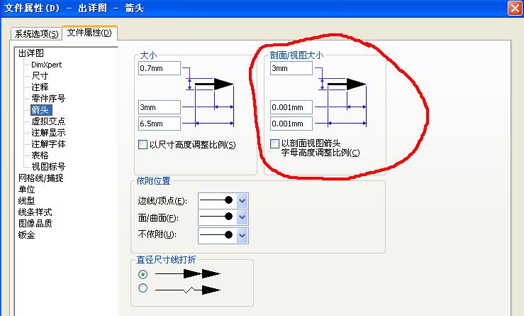

发表于 2008-2-15 15:45:53 | 显示全部楼层 来自: 中国福建厦门
把箭头改成很小就看不出了

楼上方法没错,我试过了,可行!楼主试试看。(如下图设置)
