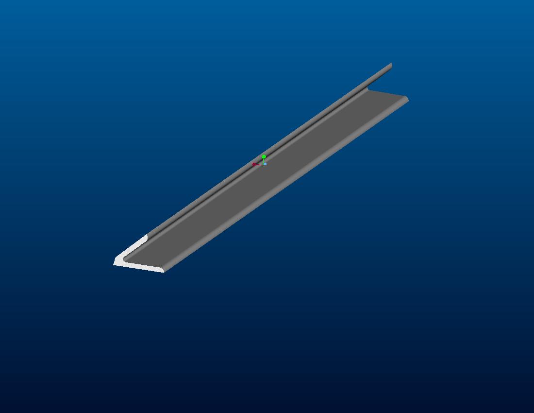

产品规格L4X4X3/8X71 5/8  材料Q235  _" R, ^& L3 O/ Q8 n% U
- _1 G6 r$ b5 X1 Y8 U. W) I' a采用什么加工方式生产,什么地方能生产该产品?

用Q235板料剪料,用折弯机折弯成型

看那面的角很尖,我认为是热轧出来的,还有铸造也没有问题,锻造也可以,看批量了

热扎是否能生产该产品,有工厂吗?

8 |- `2 N2 q/ E+ [& G0 d, w, c你要是量小了可很难找到厂家,一是成本高,得重新定做轧辊,二是要进行辊子更换,轧子一般只要转起来停的就不多了,轧钢厂讲过的是效益\效率,三是要进行工艺参数调整,我不是搞轧钢的,在年产10万吨的轧钢厂,你要是没有一万吨的量不会有人给你做的,除非你的价格特高,,量小了最好是模锻,不知你一根多长?
 楼主| 发表于 2008-1-15 21:25:02 | 显示全部楼层 来自: 中国浙江宁波
长度大概1米8,厚9.5毫米;宽102毫米;模锻能生产吗;不知连铸怎样?

我觉得2楼的办法可行,如果条件可以,到铝型材厂做个摩具,用6063代替,成本是高了可是能满足你的要求' t' n- N5 Q, d+ Z$ }; X- y
至于其他的办法,你的量不大,不好考虑----------冷挤压

可采取冷挤压成型

下料后在折弯机上折成要求的角度,左边的尖角斜面在刨边机上加工一下就成了。
