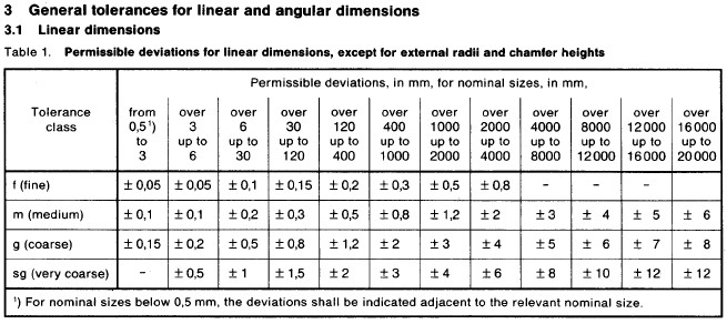

仔细看了一下这两个类似的标准 有了以下一些心得和问题,提出来大家一起讨论一下,有错误之处还请大家帮忙指出。
/ H" W6 |  y$ L" k; u" V4 a对于一些有问题的地方 请大家积极讨论
- }* F& g  U( O& t3 V
0 F) [5 X7 e+ i# Z
时间有限先写了这么多 后面的会陆续完善7 j, n7 r5 p. z

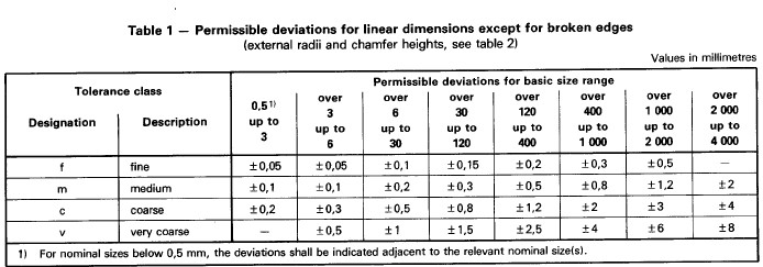

. W/ g% L, t  q1。尺寸公差
) J6 z) l3 h7 i- h4 l7 b3 D  1) ISO 2768-1  TABLE 1
7 W& g+ I) O. B2 p
+ ]) s- }: E% A  a+ I- C  2)  DIN 7168 TABLE 1* S3 d2 l6 f; u
DIN 7168 T1.jpg $ z" Y) N1 D: }% ]
3 U; Y% N, C7 a$ p
总结:ISO 2768-1 只给出了尺寸小于4000mm的未注公差的各个公差级别的自由公差,DIN 7168 将此尺寸范围加大到了20000mm,且 ISO 2768-1给出的四级公差分等 f,m,c,vDIN 7168 给出的f,m,g,sg四级公差分等级本相符' B- v$ s9 h& l$ j* X" q$ H' {( |2 a# D
$ [7 K; s1 |  X! L: M0 C只是在very coarse (ISO 2768-1的v级别和DIN 7168的sg级别)公差分等范围内,对于尺寸大于120mm的自由公差控制,DIN 7168要比ISO 2768-1 控制的严一点。$ w+ p7 R3 X+ C7 I) h7 Q7 Z

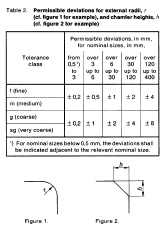

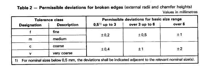

2.未注公差 倒角和圆角的自由公差:
/ o& J+ N7 f: a  1) ISO 2768-1  TABLE 2
6 J" F/ ]% x* v+ s. V iso 2768-1 T2.jpg : Y3 N# L( E9 w$ w. R) E
  2)  DIN 7168 TABLE 2' K1 G+ |3 a' H
# M. R8 q. _$ `9 p. _- l8 i% p总结:ISO 2768-1 只给出了尺寸小于6mm的倒角和圆角的各个公差级别的自由公差,DIN 7168 将此尺寸范围加大到了400mm,且 ISO 2768-1给出的两级公差分等 (f,m,)(c,v)DIN 7168 给出的(f,m,)(g,sg)两级公差分等级本相符
$ N1 _% ^0 ^; U. V- o: t: }5 }3 @8 q
同样是DIN 7168要比ISO 2768-1 在0.5-3mm范围内的倒角和圆角的控制的严一点。

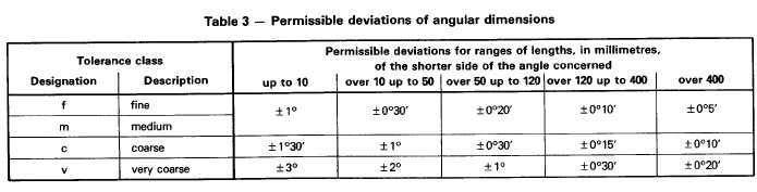

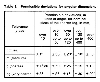

3. 未注公差的 角度的自由公差:3 N' u0 n6 g6 }, Q& f* ~0 i6 T$ k
# @; H' j. {8 a) R4 U) s
  1) ISO 2768-1  TABLE 3
+ B# |5 X' L7 X% D+ V ISO 2768-1 T3.jpg . {, v. C' J- G  b+ q
  2)  DIN 7168 TABLE 3
: q+ x: G. {- k9 T% ^7 G% J DIN 7168 T3.jpg
5 `0 W. r3 z8 W总结:ISO 2768-1给出的三级公差分等 (f,m,),c,vDIN 7168 给出的(f,m,)g,sg三级公差分等级本相. O1 \& J. P, K
, \/ u; h7 O% A  b3 O7 N  \% W
只有在ISO 2768-2的g级和DIN 7168的c级别有点差别,DIN 7168控制的严一点。# i6 [# O4 Y8 \% R% r1 p$ Z
+ }* _7 N' j: C: g7 }
7 {. W% S) f+ }' k' ^; g

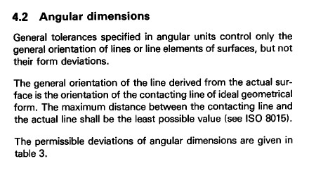

' {1 a$ x2 a$ ]& {关于这条,我有以下的疑问 请大家讨论解释一下:
- ~$ ^2 c! t$ t此表给出的是角度的自由公差,为什么角度的单位是mm,而其公差的单位是度呢?
' k5 c) R* B$ G+ K6 B; F4 G2 l   ISO 2768-1中关于此条的说明 没怎么看明白, 4 D' f" H8 l; [6 p1 V( ?2 d

发表于 2008-6-5 14:20:15 | 显示全部楼层 来自: 中国广东佛山
关于这条,我有以下的疑问 请大家讨论解释一下:' L' I, a  I  w* b  l1 k
4 Z* O4 L8 q1 y3 j, r7 H   ISO 2768-1中关于此条的说明 没怎么看明白,
' l$ n1 ~0 I( ^) p! J/ A此处的单位mm是指,构成角度的夹边长度。
: w# s* t) @  _6 _& @' P
3 |) s- y4 o* I% W* d  v& w角度按短边确定;
+ @' n. @1 H4 l2 p' d圆锥按素线长度确定
