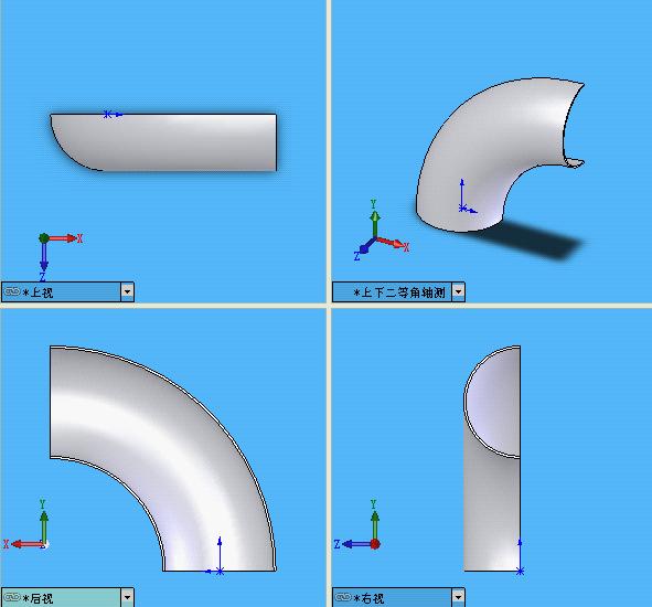

如题:DN500弯头的一半(用板材做)请大家给放个样!) c- o* T- a2 K% N7 |" W

. m  @" ~: _" h: s) x3 W, x放样图形:(请问在SolidWorks里怎么展开我的PART)
% b: F/ I+ |6 G3 n( @* V* I: C1 Q 放样图形.jpg
/ s! ?7 \% ?" x$ s  @  {( i8 ?5 E2 A5 J! W7 [6 \
* a  _1 c8 w7 O6 M1 i5 k
请大家帮个忙,给放个样!用板材放样,在SolidWorKs怎么展开的呢?怎么也不会弄。1 a  Z8 z  l" Z

这样的零件在SW中是展不开的!

我最近画的天方地圆,还有直管,等等都可以的(我用板材工具栏画的)6 T* I  K7 W! P8 ?1 L* b4 ?
这个90度弯头我的用特征工具栏画的,而不是用板材工具栏画的,是不是这个原因,而展不开呢?

这个我觉得扫描都可以做的啊

这种东西是不是本身就不能展开?

这个东西两个截面一个中心线(或者引导线)就可以放样了,不能展开,最少SW不能展开这个的吧

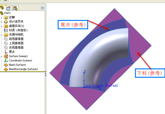

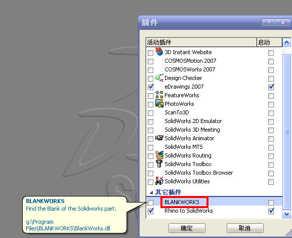

这图用实体或曲面来画都很简单,只是想用钣金的放样来做就不可能办到啦!SW里是不能用钣金功能来展开这个的,不过可以先做出曲面,并以英文名保存(保存路径不能含中文),然后利用SW插件BLANKWORKS来做展开参考下料,插件是英文的,教程少,准确度有待大家来印证。插件下载地址:
# H) W, |1 t# l/ A7 i4 Chttp://www.3dportal.cn/discuz/viewthread.php?tid=118510&highlight=BLANKWORKS 1 G! j% C) d- T4 ]9 e" P+ d

发表于 2008-1-16 20:04:23 | 显示全部楼层 来自: 中国浙江台州
10楼朋友可真是厉害,又长了一见识!
发表于 2008-1-17 11:59:32 | 显示全部楼层 来自: 中国广东广州
回复 10# 的帖子
谢谢10楼的!才知道还有这个插件。请问你那个RHino to solidworks的插件能不能给我一份?我也用到RHino
发表于 2008-1-17 22:57:32 | 显示全部楼层 来自: 中国浙江杭州
回复 12# 的帖子
你说的这个插件是软件自带(SW2007DVD版)的。
