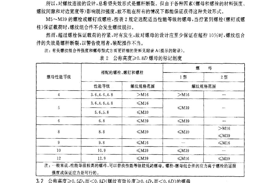

螺栓与对应螺母的机械性能等级如何匹配?比如螺栓是8.8的,那螺母除了选8级外是选10级好还是6级好?
( b9 O4 o$ K  |, ]: y4 F( r, K1 e有没有什么标准规定螺栓螺母哪个等级应该选高点?有什么讲究?3 e, O( o( B: L% L! _5 {7 ~
谢谢各位了!

GB/T3098.2-2000《紧固件机械性能 螺母 粗牙螺纹》中提到为了防止螺母脱扣的损伤,螺栓的性能等级应该低于螺母,并给出了一个表格,可以参考一下。

在实际工作中,螺母比螺栓容易损坏,因此,螺母应该要比螺栓的等级选高一等级.
