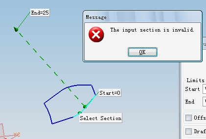

为什么我画齿轮的时候会出现这样的错误呢?
% o' P+ K/ Z8 Z0 n8 R: _就是拉伸的时候一直出错,哪位高手能帮我看看哪里出错了。% D+ ^# V' c7 p/ O/ O

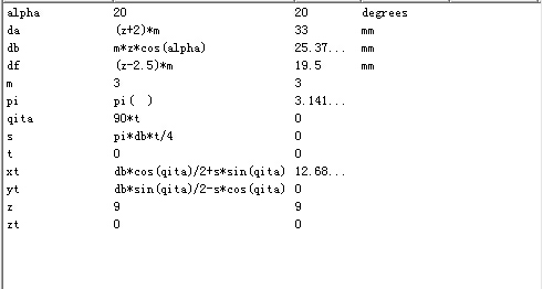

导入的表达试是为了得出渐近线的。
, }* Y) g3 Y6 X2 A1 v现在想把齿轮拉伸出来都拉不了。
发表于 2008-2-14 11:52:37 | 显示全部楼层 来自: 中国广东深圳
你看一下你的草图是不是在一个平面上,如不是的话把它投影到一个平面上就可以了
