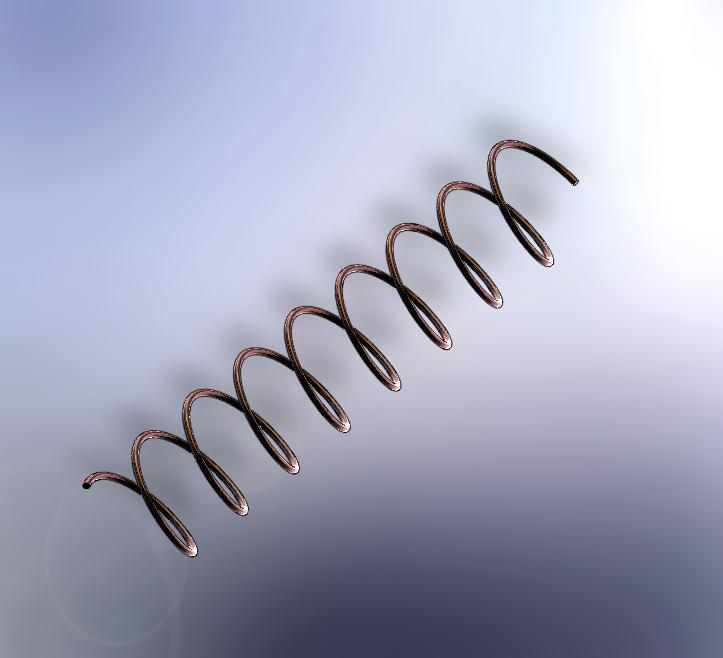

各位兄弟,本人不知如何将这弹簧弯曲85度,请高手赐教。

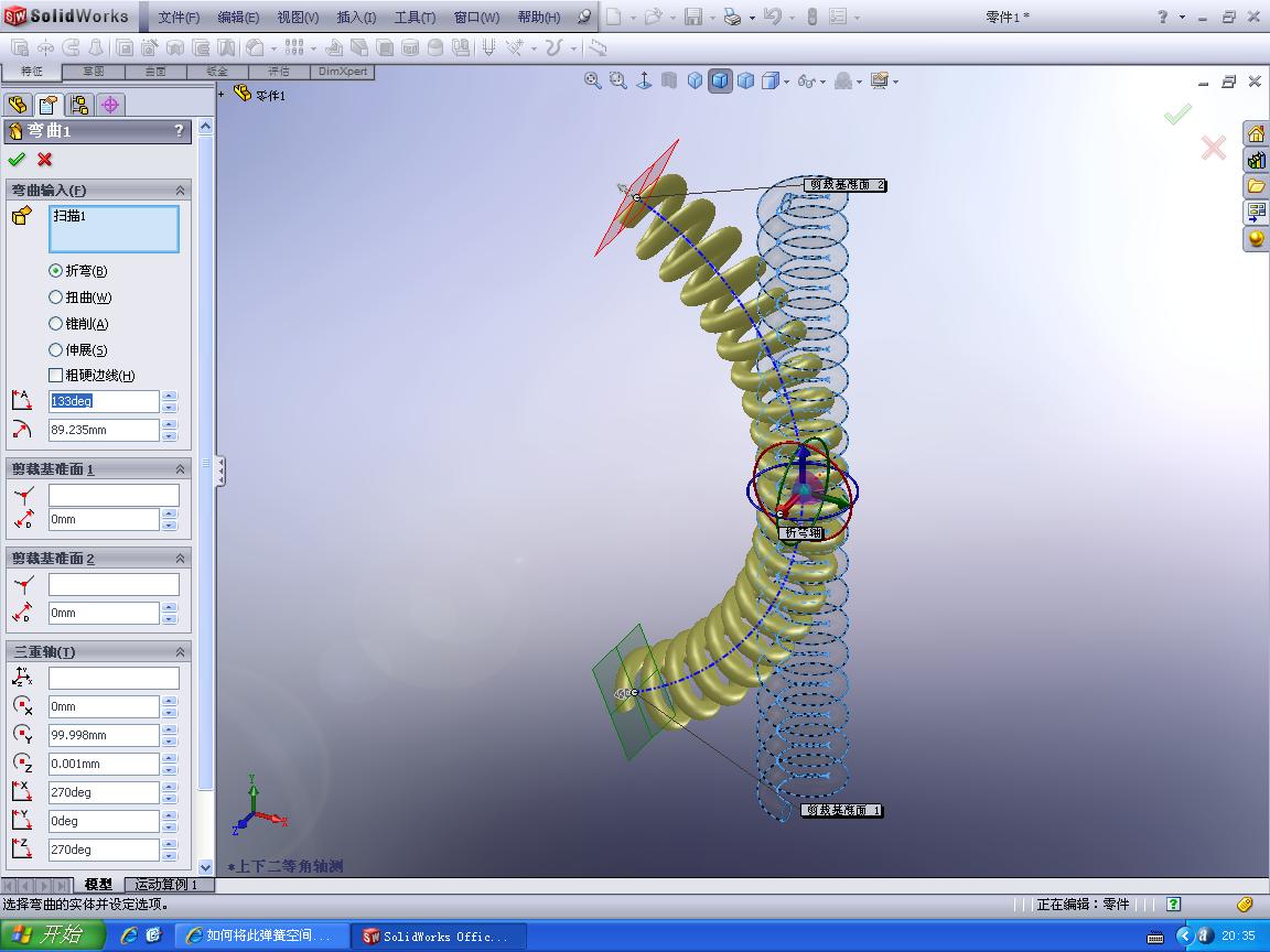

试试弯曲命令吧。% U  n8 D  ]. M/ w) u+ L8 y

回复 2# 的帖子
这个命令在2007有吗,
发表于 2008-1-24 12:33:25 | 显示全部楼层 来自: 中国江苏苏州
2007有的,在特征里面,

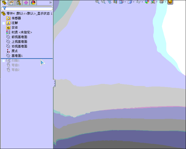

 楼主| 发表于 2008-1-25 08:50:11 | 显示全部楼层 来自: 中国广东广州
此功能有个缺陷,只能整根弹簧弯曲,不能定义部分弯曲。
发表于 2008-1-25 20:16:45 | 显示全部楼层 来自: 中国台湾
彎曲特徵還會使外型變形....

发表于 2013-8-24 15:23:49 | 显示全部楼层 来自: 中国浙江宁波
是不是这样呢?
