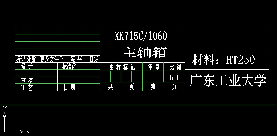

一般输入文字的时候我们都是用A的,但是下面这个不是用A编辑。不知道下面这个怎么不能编辑啊,请问这个是用什么写出来的啊3 ]1 S1 i, y: I& k5 Q; Z) ^1 r) `8 l
下面的图框和文字是怎么画出来的,好像不是用A工具条画出来~~
/ l0 t: q3 D$ _" O/ \+ V+ b文字的画是弹出一个对画框,我就是想知道这个是怎么画的(如图二)
' Z; Q/ o9 G3 v4 I: T$ I  Y+ w1 _+ G  G% h6 B/ M$ P- A$ {3 w

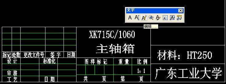

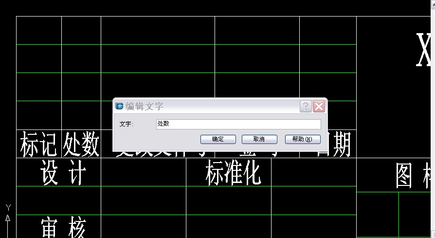

不明白楼主的意思,是不是说用文字编辑按钮来编辑哦?我下载看了,可以编辑啊,我用的是PCCAD2006,双击进去,或则看第三个编辑文字的按钮都可以的。

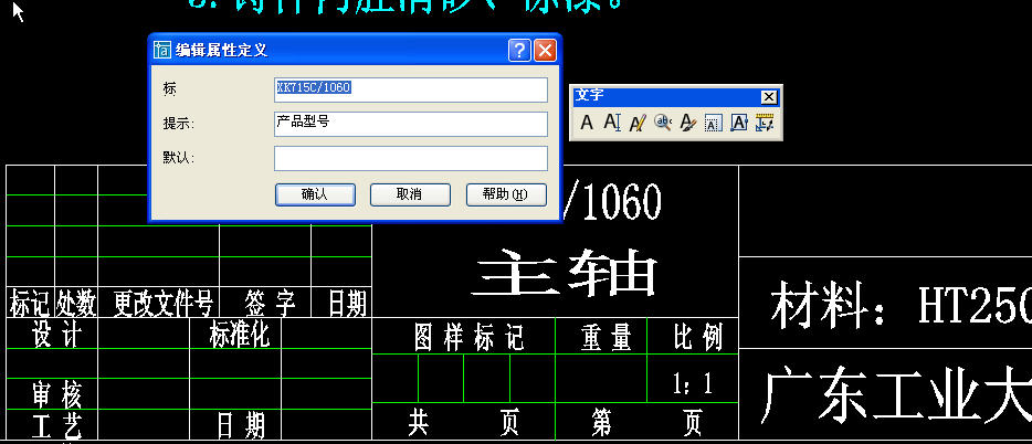

你的标题栏中是单行文字和属性建立起来的!

楼主提供的文档是用的属性块,文字在属性中体现

双击你所要编辑的文字,会弹出一个属性编辑对话框,可以根据你所要修改的对象更改属性内容

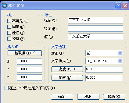

下面的不是用A工具条书写出来的,是在绘图---块---定义属性中做出来的.
发表于 2008-1-16 19:44:13 | 显示全部楼层 来自: 中国江苏南通
见下图。注意选择拾取点及文字选项啊。
