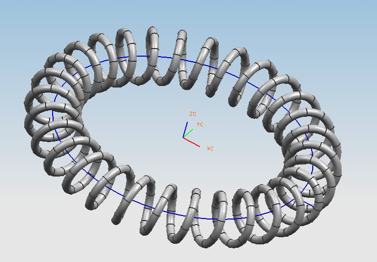

发表于 2008-1-15 22:03:45 | 显示全部楼层 |阅读模式 来自: 中国山东威海
我按照教程上做了个模型,但曲面间连接线太多,如何使其顺滑,图形如下
发表于 2008-1-16 09:05:23 | 显示全部楼层 来自: 中国北京
楼主这个没有什么问题啊,就是显示模式的问题。
发表于 2008-1-20 18:29:48 | 显示全部楼层 来自: 中国浙江杭州
你只要渲染一下就可以了。
发表于 2008-2-28 15:24:45 | 显示全部楼层 来自: 中国浙江金华
管道做的吧# z- B' X! \& ]: }6 c, ?
输出类型多段改成单段就行了( ]1 s/ v0 [5 k( w
那来那么多复杂的东西啊
发表于 2008-2-28 15:59:45 | 显示全部楼层 来自: 中国山东威海
在绘图区点鼠标右键-渲染样式-着色
发表于 2008-7-16 17:07:44 | 显示全部楼层 来自: 中国浙江金华
你用斑马线分析一下应该没有问题啊
