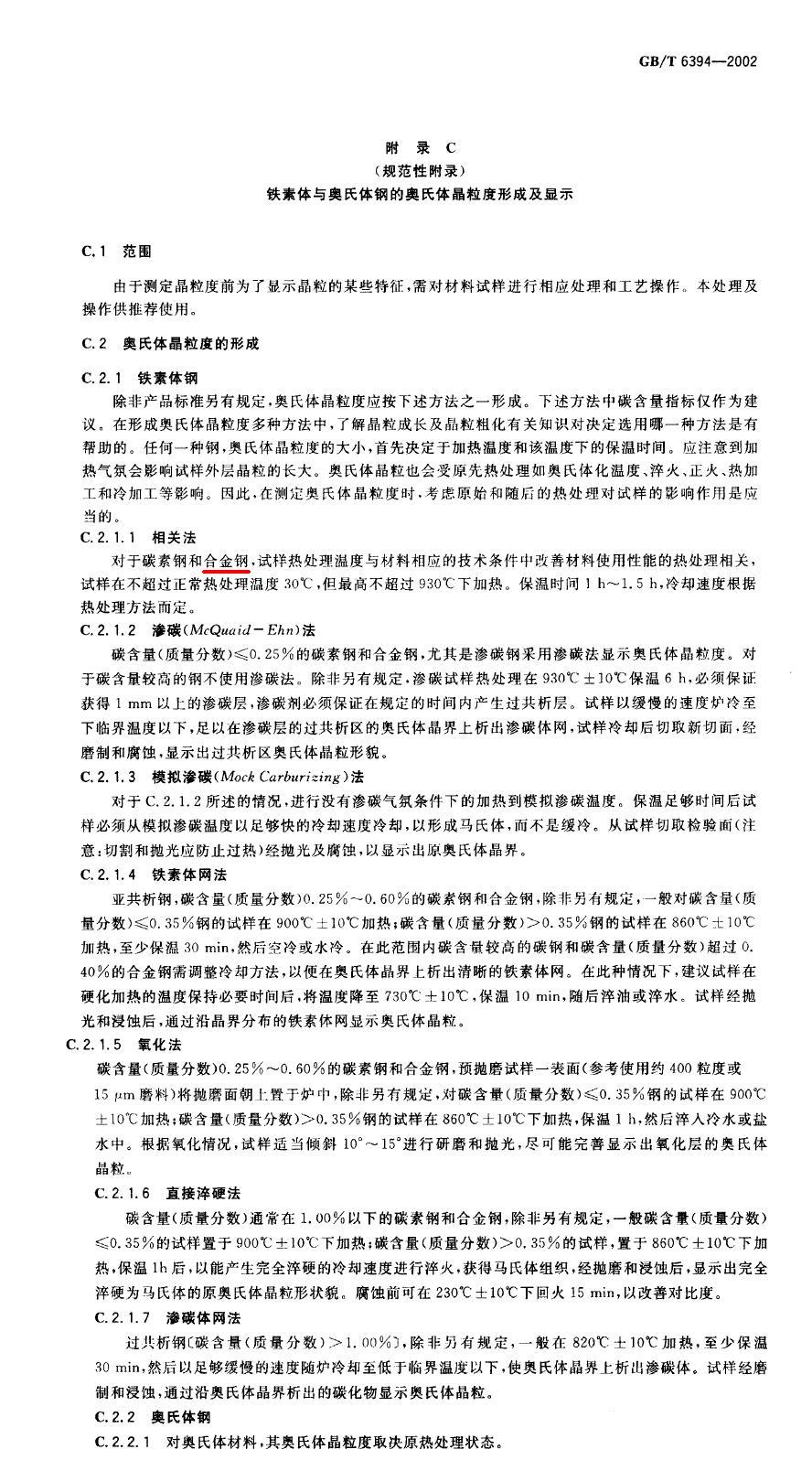

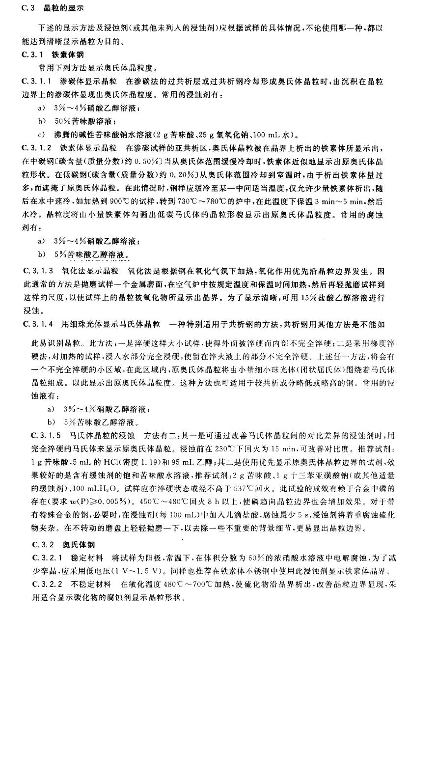

有高手知道H13热作磨具钢,在需要评晶粒度时,先要腐蚀出来,可是该使用什么腐蚀剂呢??原理是什么??
3 z, A5 w; O, \0 `硝酸酒精和苦味酸都不行啊!
发表于 2008-1-16 07:58:13 | 显示全部楼层 来自: 中国广东深圳
有没有使用过硝酸酒精啊?我以前就用这个腐蚀,可以看到晶粒哦
 楼主| 发表于 2008-1-16 10:24:38 | 显示全部楼层 来自: 中国黑龙江齐齐哈尔
是吗??如果4%硝酸酒精可以的话,那么,可能是我们的热处理是错的。有高手知道要评晶粒度的正确热处理方法吗??

发表于 2008-1-16 14:44:40 | 显示全部楼层 来自: 中国浙江宁波
回复 1# 的帖子
4%硝酸酒精就可以,好像评晶粒度时材料要先过热吧!

发表于 2008-1-16 14:57:58 | 显示全部楼层 来自: 中国安徽芜湖
GB/T 6394-2002 金属平均晶粒度测定方法(精简完整版)8 N$ b  z4 A5 ~0 x& p2 M2 U- P& J. Q
有详细的介绍1 v/ W! Y& ^$ N$ B3 L6 H
