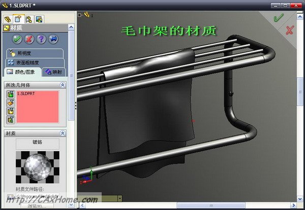

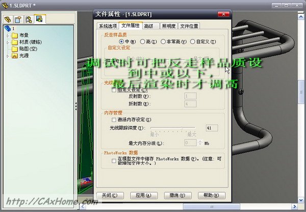

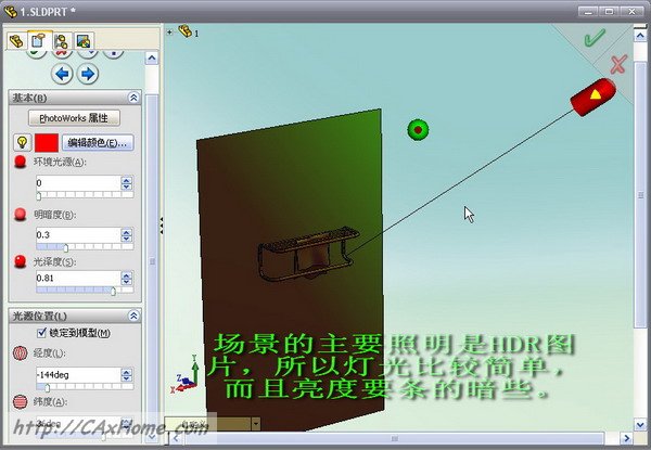

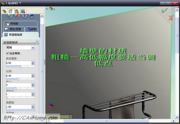

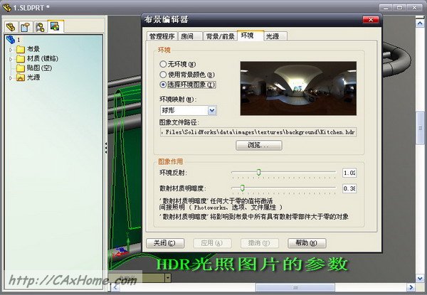

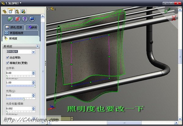

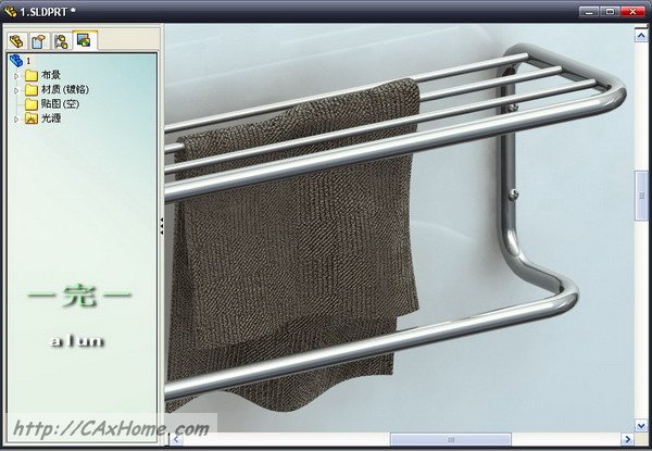

在网上找来的,觉得非常好.发上来大家看看.

尤其是毛巾的渲染!太厉害了!
