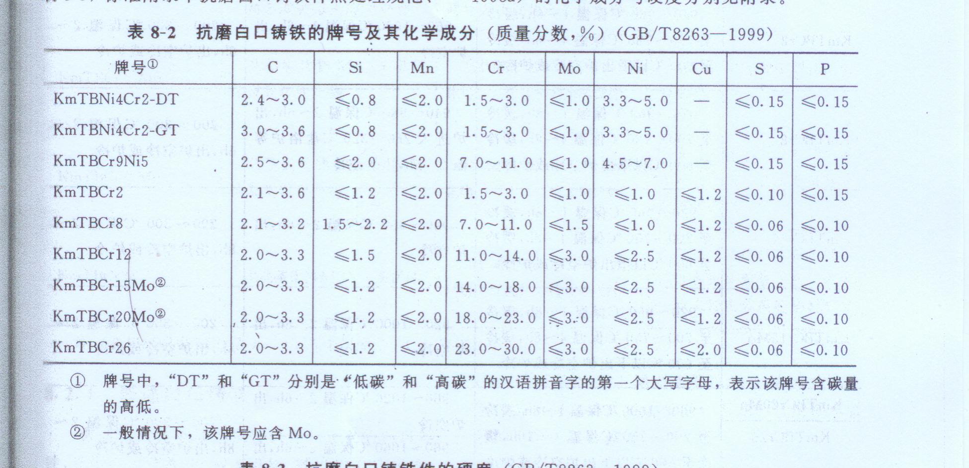

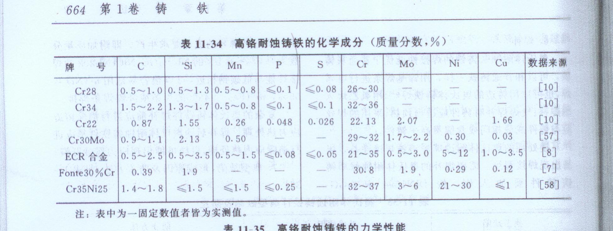

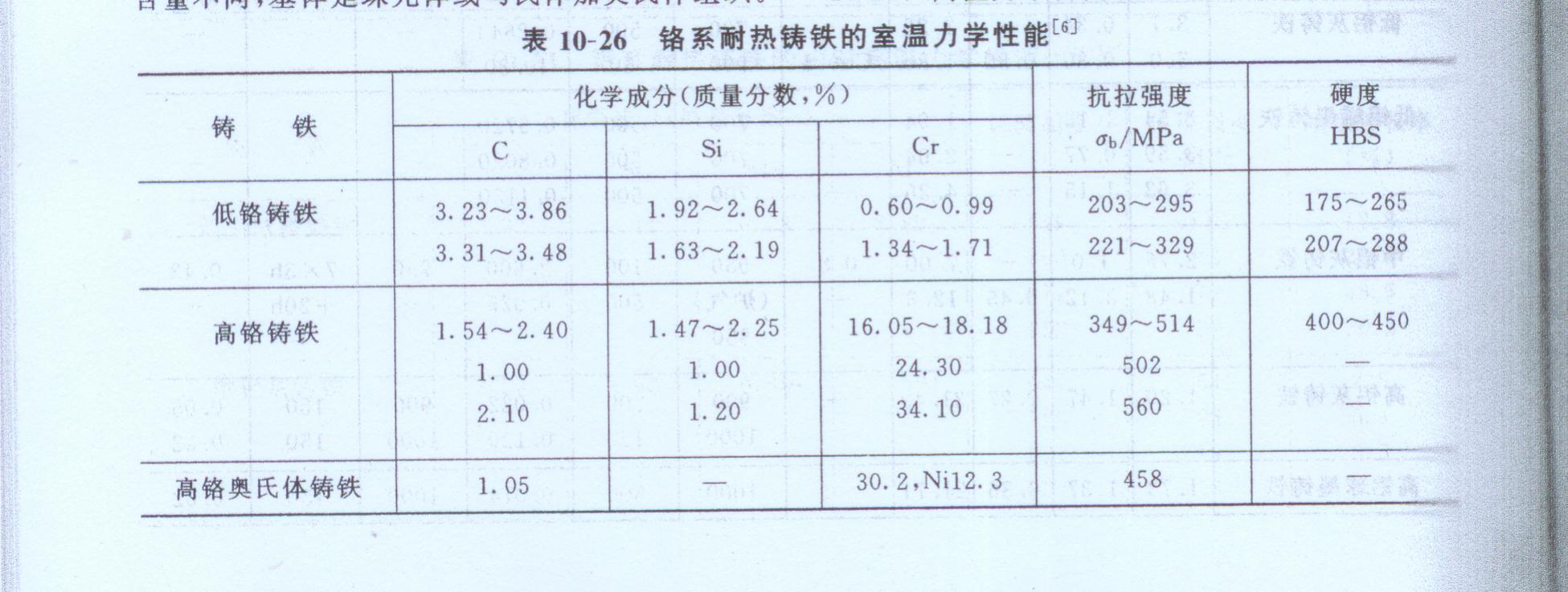

发表于 2008-1-16 17:02:26 | 显示全部楼层 来自: 中国湖北武汉
高铬白口铸铁资料。来自《铸造手册》(铸铁)第二版
8 Y' r* z( G# J; O, e 8-2.jpg - {: g* l  X; K
7 Y: e0 G' H4 |! L0 v7 M5 K9 m
( I0 t  l" L( z8 @" [6 ?( r! i8 g[ 本帖最后由 hw1319 于 2008-1-16 17:05 编辑 ]
参与人数 1三维币 +6 收起 理由
BV + 6 应助
 楼主| 发表于 2008-1-17 08:15:09 | 显示全部楼层 来自: 中国广东广州
谢谢楼上“hw139”兄弟。good
( A# }5 ]8 X: z" w9 V
& O7 W4 F. ^0 c" r- M从成分上看,ECR合金比较接近!

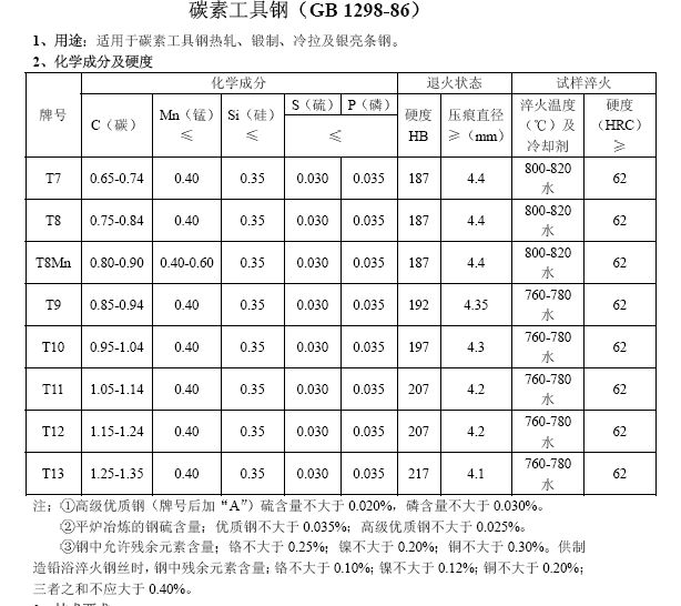

 楼主| 发表于 2008-1-17 08:23:58 | 显示全部楼层 来自: 中国广东广州
原帖由 bossardjiangyi 于 2008-1-16 12:16 发表 http://www.3dportal.cn/discuz/images/common/back.gif: Q6 H! p& h* B, `- d) s- z
老大 好象是T13的材料,你去对下T13的成分表吧
8 q- A# S, c! Z2 A+ B2 c8 T+ V$ M6 q# {1 N, l2 Q
有人能贴出T13的成分吗?/ T3 p% k6 K- V8 E# d% G7 w4 P' U

发表于 2008-1-17 09:45:58 | 显示全部楼层 来自: 中国浙江嘉兴
T13化学成分
船长,看看是这个吗?
BV + 2 热心!
