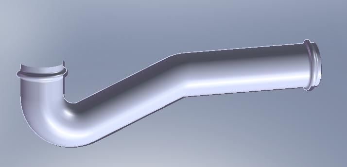

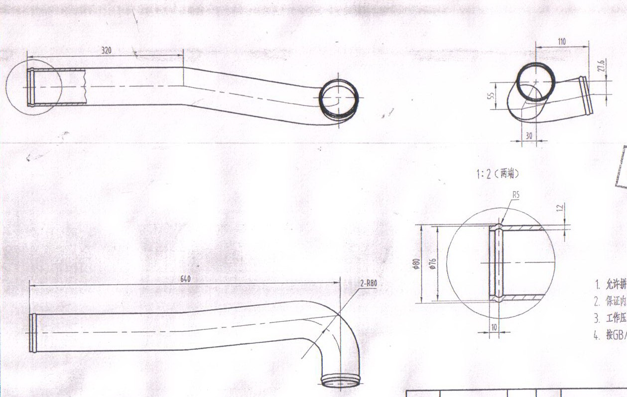

要是用CAD来做是相当简单的了,

没有按照楼主的尺寸画

把图片插进CAD里面
发表于 2008-6-29 23:59:32 | 显示全部楼层 来自: 中国上海
这个可以用3D草图作出路径,扫描,然后作出两端突起部位即可
发表于 2008-6-30 07:27:11 | 显示全部楼层 来自: 中国重庆
可以通过先描点,再连3D线生成.
发表于 2008-6-30 09:07:38 | 显示全部楼层 来自: 中国陕西西安
回复
用3D草图作为路径扫描,再作局部编辑。
发表于 2008-6-30 10:24:24 | 显示全部楼层 来自: 中国山东济南
用3D草图作出路径,扫描生成,具体6楼说的方法可行
发表于 2008-6-30 10:53:57 | 显示全部楼层 来自: 加拿大
这个MS简单.
发表于 2008-6-30 11:08:47 | 显示全部楼层 来自: 中国河北沧州
使用投影曲线,把两平面曲线画好后进行投影。有时候需多次投影才能成型。
