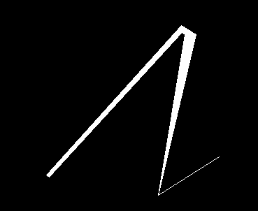

发表于 2008-1-15 17:42:35 | 显示全部楼层 来自: 中国河南安阳
命令: _pline
3 e5 Y6 V& \/ @. o指定起点:
( P* t" R5 j, M" W. Y! p: x! A当前线宽为 0.0000
( h- ?6 @! {( b& I8 M4 t: V/ R( t/ a指定下一个点或 [圆弧(A)/半宽(H)/长度(L)/放弃(U)/宽度(W)]: w) {% q2 M. e* {9 i! P4 x
指定起点宽度 <0.0000>: 5
5 |4 E, ?5 g: x2 S0 c0 Y指定端点宽度 <5.0000>:  <线宽 开> 89 M6 ?& [7 d4 p, E% u
指定下一个点或 [圆弧(A)/半宽(H)/长度(L)/放弃(U)/宽度(W)]:' S% J' P& ]. p) m% |
指定下一点或 [圆弧(A)/闭合(C)/半宽(H)/长度(L)/放弃(U)/宽度(W)]: 15( P4 u0 I  l1 j2 E
指定下一点或 [圆弧(A)/闭合(C)/半宽(H)/长度(L)/放弃(U)/宽度(W)]: w  c& R9 A6 l# @5 h* j' }
指定起点宽度 <8.0000>: 15
" x/ R4 I: [9 i2 h8 i1 T指定端点宽度 <15.0000>: 0( O6 k5 q$ r9 {) j" Z1 m2 {! \* v& c$ E
: ^% r( J% v9 @+ E% H$ m/ ?8 N" C0 f 1.png
