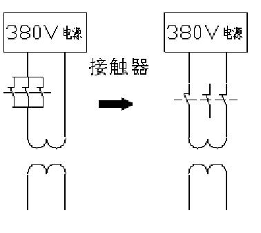

我公司新购置的铜焊机电源为两相380V供电,电源的通断由接触器控制,但此接触器只控制其中一相火线,另一相火线直接与铜焊机线圈相接。即此铜焊机在不工作的情况下线圈上也有对地220V电压,对另一相火线380V电压。我们要求厂家改造为铜焊机的两相电源线改为均通过接触器的控制来使其通断,以保证人身及设备的安全。请问各位高手我们的要求合理吗?是否有这方面的国家标准?谢谢/ I* `# E- K/ H" \& i

从安全的方面考虑是合理的,相线必须经过开关控制才能保证安全!
发表于 2008-1-16 16:10:44 | 显示全部楼层 来自: 中国江苏常州
要求是合理的,应该改过来,你看一下GB5226,记得是这个,我手头不巧,不能帮你查了。
发表于 2008-1-16 20:19:17 | 显示全部楼层 来自: 中国山东青岛
我认为您的要求是合理的,毕竟他的设计存在缺陷,他只考虑了相与相接通时的电流,而没考虑相对地的电流,既当焊接钳与地(或其它与焊接钳非同电位的导体)接触时就会产生弧光,对人身和设备都会有影响。

如果说进线电源是经过隔离变压器的话,这种情况是可以的。就是说单独经过一台变压器供电。
发表于 2008-1-17 08:05:04 | 显示全部楼层 来自: 中国河北保定
从图上看,他经过了隔离变压器。原设计没有问题,控制一相当然可以。
2 o* g: |, D: ?  @8 E. k如果要改的话当然更好,但你必须注意它的容量,看看单只触点的容量够不够,如果不够请加大容量。。。
发表于 2008-1-17 08:10:37 | 显示全部楼层 来自: 中国河南南阳
原帖由 bowei181 于 2008-1-17 08:05 发表 http://www.3dportal.cn/discuz/images/common/back.gif
7 }' q$ b9 C2 H7 {0 e从图上看,他经过了隔离变压器。原设计没有问题,控制一相当然可以。
+ F# K- r  x3 C如果要改的话当然更好,但你必须注意它的容量,看看单只触点的容量够不够,如果不够请加大容量。。。
4 Y) F% g6 L; I2 q那个应该不是隔离变吧,了楼主说那是电焊机的线圈

从使用都为更安全的角度来看要求是合理的,二相要同时通断是正确的,但要加一个接触器控制.但是铜焊机电源与工作输出本身工作部是隔离的,并有接地保护,在使时是安全的.在厂家来说不加也没有问题.

 楼主| 发表于 2008-1-19 14:19:36 | 显示全部楼层 来自: 中国河北保定
回复 10# 的帖子
对,是铜焊机一次侧的线圈。

 楼主| 发表于 2008-1-19 14:52:43 | 显示全部楼层 来自: 中国河北保定
谢谢大家,请问具体的国家标准中哪一条可以作为我的利剑!
我看      其中6.3.2的的各条可以说明这些吗?我理解不太明确,请各位大哥,细细指点。9 d" ^! A1 j+ q. I7 n
我已经要求厂家进行该正,但厂家人员说,他对他们产品比较放心,绝缘等级可以达到4000v,所以不会出现问题,而且也说国家没有这方面的强制性标准,拒绝更改。9 F+ j. y( f( [3 P1 g4 ~- s3 `
请各位帮忙找找具体的标准?

 楼主| 发表于 2008-1-23 22:51:42 | 显示全部楼层 来自: 中国
大家好,我看《GB 5226.1-2002 机械安全 机械电气设备 第1部分:通用技术条件》这个标准了,但是找不到相关的内容。我在中国工控网上也留了言,说是让我看看一看《GB15579.1-弧焊设备 第1部分:焊接电源》,但是我找不到这个标准,三维网上有,但是我又没有权限下载。请大家帮忙,谢谢。
 楼主| 发表于 2008-1-23 23:09:46 | 显示全部楼层 来自: 中国
我找到了!!!
在《中华人民共和国国家标准 GB15579.1-2004 弧焊设备 第1部分:焊接电源》标准中——
$ K8 r9 D1 [9 ^' N: Y3 s  J10.7电源通/断开关装置  V! o. R3 T' {5 V
若电源装有通/断全极开关装置(如开关、接触器或断路器)时,则通断开关装置应能:
1 g% n" V3 Y+ \+ F7 e) s6 \2 ]0 ia) 通断所有非接地的电源线,并且2 N& A% d9 ^9 x( t7 C& M
b) 清晰地显示线路的通断,并且: ^* d  ]' L* U( P; Z; R+ G/ A
