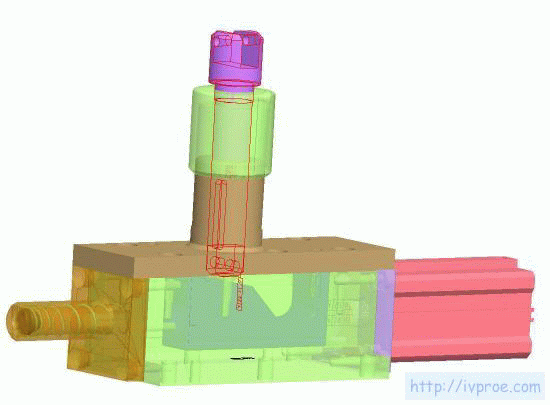

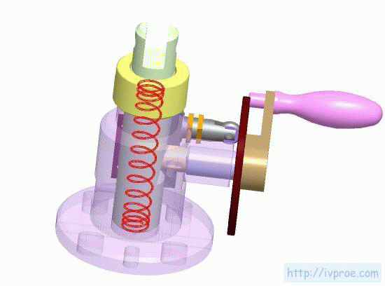

发表于 2008-2-20 00:00:02 | 显示全部楼层 来自: 中国北京
在靠近加工部位的圆柱面上加辅助支撑.
在靠近加工部位的圆柱面上加辅助支撑.如果是小大批量加工,用螺纹顶丝辅助支撑.如果是大批量加工的话,可用下面的辅助支撑,9 F3 x! K9 L: r! o; U! r
下面是我过去发的辅助支撑.资料地址
7 y8 t( g' W/ T* Y4 V1 w' shttp://ivproe.com/forum/viewthread.php?tid=18727&extra=page%3D2&page=3
