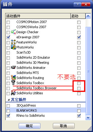

我用的是solidworks2007,每次启动的时候都会提示说加载Tool  box 失败,请问是怎么回事?
发表于 2008-1-18 00:38:53 | 显示全部楼层 来自: 中国浙江杭州
在工具---插件里看下是不是选用了“启动SW时加载了这个插件”,去掉就不会出提示了,图示:$ l$ X, l- R3 J( a- |4 c
发表于 2008-1-18 07:40:04 | 显示全部楼层 来自: 中国江苏常州
去掉就不能用了。应该是你的toolbox文件没拷过来!重新拷贝一个过来看看。
