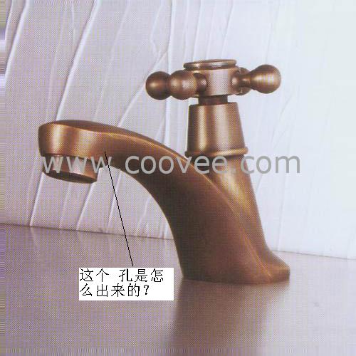

各位大虾,我是做五金类加工的,说来惭愧,到现在还不知道锌合金的那些水龙头是怎么做出来的!7 d! C: |# a2 h% B) q- f7 X
一个水嘴加一个阀门,那水嘴的孔是模具出来的吗?怎么脱模??如图5 i: a0 N, Z4 j% [3 p

铸造锌合金,铸造铜合金类水龙头用金属型铸造,不锈钢类水龙头用熔模精密铸造。区别在于金属熔点高低采用不同工艺。孔是直接铸出来的。

" N6 e# p6 }! @4 t3 L不锈钢的很少见,大部分都是铜合金铸造后抛光镀铬的。金属型铸造是把熔融的金属液# h! p5 \3 U4 t( i* x2 H0 [
直接浇铸在模具上,由于模具材料为45#钢或者球墨铸铁等耐不了高温的不锈钢。

那请问那个孔位是怎么出来的呢》铸造我也见过,好象不能做垂直的脱摸吧

金属型铸造的话放置覆膜砂芯浇注,熔模铸造的话有很多种,如陶芯,水溶芯或者直接用组合芯等等。

; y; T/ R* P& \- L% A) l2。主体成形 " Z) H4 W' C7 S9 a$ \
一般主体成形工艺为翻砂,或者说是重力浇铸,还有一种叫低压铸造。
- ]- E% x! J; S; P6 ?翻砂就是把水龙头内腔的地方用沙子填充,然后模具一合,浇上铜水,最后冷却后,把砂子清理掉,那水龙头主体的雏形就出来了。注意的是用的可都是金刚沙啊,很细的。 $ ~4 `# F9 R, ?! d
翻砂模具有分沙模,蜡模,金属模。金属模做出来的产品要好一点,当然金属模的成本也高。这个就是利用重力的作用,浇铸出来的,翻砂是老外200-300多年前用的技术了,比较传统,但管用啊,现在在中国普遍用这种的。这里边值得一提的是,外销的产品就是实打实翻砂出来了,但很多内销的很多产品这时候会浸胶水,为的是以后加工减少次品率,但这样是很不好的,胶水毕竟是化学成份啊,会放甲醛的。当然这样做就是降低成本啊,反正人家又看不出来的。 % O/ L1 \3 Q- b$ d1 H
还有种叫低压铸造,国外用的比较多,说实话,我还没见到过是怎么做出来的。据说一台机器就要300万美金的,呵呵,中国的老板才不愿意投入呢。 $ D8 c+ k) m+ d( V! v
两者有啥区别呢,我的理解就是翻砂受重力影响,做出来的水龙头多多少少不对称,当然你人眼很难让你看出来的,如果人眼很明显看出来了,那实在是太差了。而低压铸造的可能就相对完美点了。还有就是砂做的主体铜原子之间不是很紧凑,而低压的比较紧凑。比方说一个杯子放一杯米,翻砂就是直接这样倒上去,而低压铸造可能就是倒上去后再压一下,那就很紧很结实了。这有什么好处呢?大家是否有这种经验,水龙头一开,有时候会有声音响的,或者振动,那就是出出来的时候,冲击了水管和龙头。谁让我们是翻砂的呢。。。。其实这点,我倒目前为止也不是特别清楚,,可能存在理解有误的地方,因为我没见过那种技术啊。。。 ' a+ n4 F6 m) l9 ]* f
3。水压检测,检查翻砂出来的产品有没有砂孔的,毕竟是水龙头,漏水的话,那就没搞头了,只能返工。(知道胶水的好处了吗?胶水一用,效果好很多拉,返工率大减)。

水龙头底材是铜的一般是铸造出来的,如果锌合金的那就是压铸或浇注出来的,出来的只是一个毛坯,阀位置就是通过机械加工出来的  x1 t: B3 ~& A5 ~

铸造时预留的,然后机械加工

你没明白铸造工艺吧,做砂模,包括砂腔和砂心两部分,砂心就是做像孔,空心的零件等等。

制作沙型,重力浇筑,翻砂,机加工,试水,电镀,组装   那个口是成型后机加工出来的,
