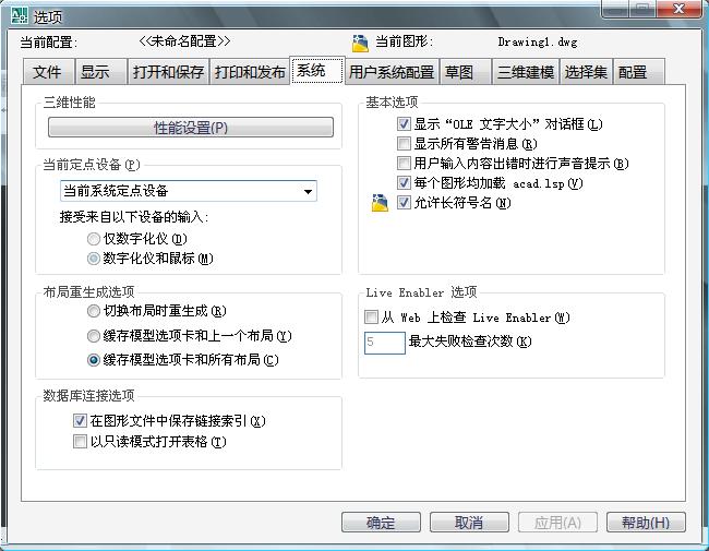

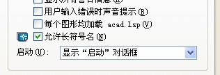

发表于 2008-1-17 08:08:53 | 显示全部楼层 来自: 中国广东梅州
也就是工具-选项-系统' ]8 o, Y" K4 `" P" \4 h

顺便说一下,2008的“选项”设置中没有此项设置,不知道是不是autodesk公司开发时忘记了,但还保留了通过变量设置的方法;" d! A0 y2 E2 u, Y+ R
