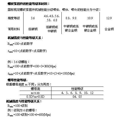

GB79-85 规定的紧定螺钉性能登级之分14H,22H,33H,45H等,他们是按什么分的?我以为是按硬度来分的,33H就是33HRC,可我们的一个老同事说33H等同于螺栓的12.9等级的性能!大家讨论讨论!!
发表于 2008-1-17 14:39:37 | 显示全部楼层 来自: 中国北京
维氏硬度减掉一个0。见机械设计手册。GB/T3098.3-2000
