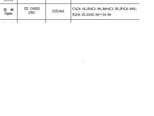

发表于 2008-1-17 12:18:40 | 显示全部楼层 来自: 中国陕西西安
SS416是 Stainless steel吧??
发表于 2008-1-17 12:26:45 | 显示全部楼层 来自: 中国安徽芜湖
原帖由 mideas 于 2008-1-17 12:18 发表 http://www.3dportal.cn/discuz/images/common/back.gif
- L* F* X+ m2 {" K. e0 {4 @: {SS416是 Stainless steel吧??
8 ]( q( t& v1 {, F7 p7 h  c4 ?我判断也是SS=Stainless steel;之前也遇到过这样的问题。Stainless steel的缩写的确是SS
* m* G) w+ z6 a2 ?5 \7 }# T5 C2 x' T416为钢号1 w- _# n! s9 u. j' |4 {
材料牌号:416
标准:AISI
国家与地区:USA
钢组:耐热不锈钢
次级类别:AISI 416 Steel
注释:Martensitic stainless steel - Chromium steel

发表于 2008-1-17 12:55:23 | 显示全部楼层 来自: 中国广东深圳
马氏体不锈钢,ASTM标准。' @1 a2 ~) ]8 [7 X$ j( l& J7 L: S; w) K
见ASTM A276或A479
