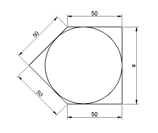

发表于 2008-1-17 15:45:47 | 显示全部楼层 |阅读模式 来自: 中国台湾

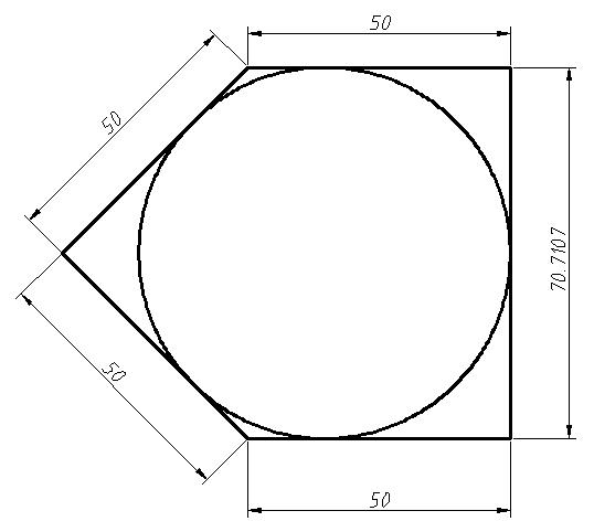

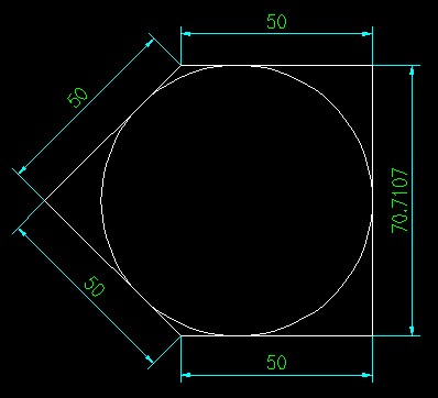

1. a 之長度為何?
, u+ Z# n. Z9 M) y    (A) 70.7017   (B) 70.7107   (C) 70.7701

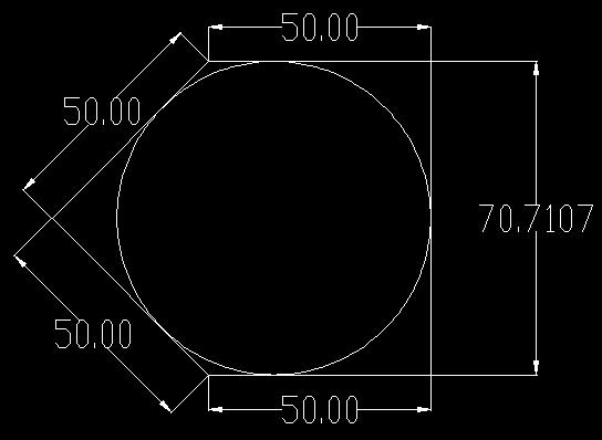

发表于 2008-1-17 23:08:21 | 显示全部楼层 来自: 中国北京
这个很简单嘛!
2005llnn + 5 正确
发表于 2008-1-18 10:25:46 | 显示全部楼层 来自: 中国广东佛山
不算太难  B
2005llnn + 5 正确

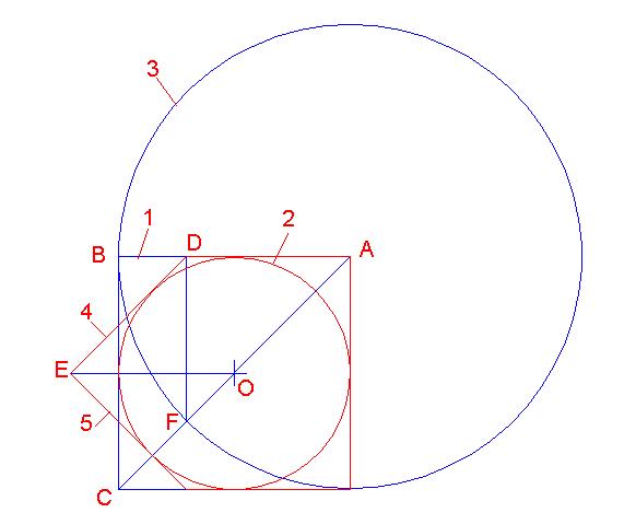

 楼主| 发表于 2008-1-22 10:10:14 | 显示全部楼层 来自: 中国台湾

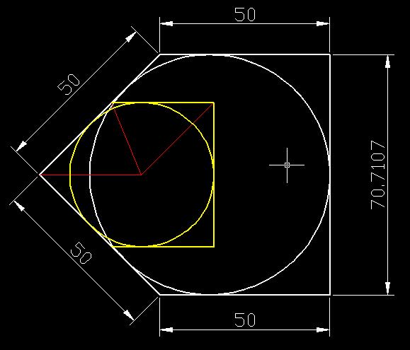

1. 作任一正方形#1 2. 作#1之內接圓#2 3. 連接#1之對角線AC 4. 以CIRCLE →cen=A r=#1之邊長 →作#3圓 並與AC交於F 5. 過F向上作垂直線FD 並與#1之頂邊交於D 6. 以LINE →1'st=D 2'nd=tan#2圓 →作#4斜線 並與#2圓之水平中心線交於E 7. 以MIRROR →obj=#4 axis=OE →作鏡射斜線#5 8. 以SCALE(r) →obj=紅色部份 ref= AD new=50 →將圖形縮放至正確尺寸

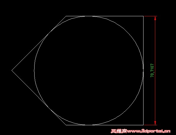

发表于 2008-1-22 20:34:07 | 显示全部楼层 来自: 中国江苏南通
简单,用缩放就可以了。

答案:B! G) S9 m3 C% ~. |1 F  w

答案: B     这题不难。

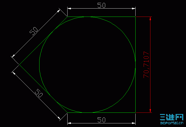

发表于 2008-11-10 16:08:53 | 显示全部楼层 来自: 中国浙江杭州

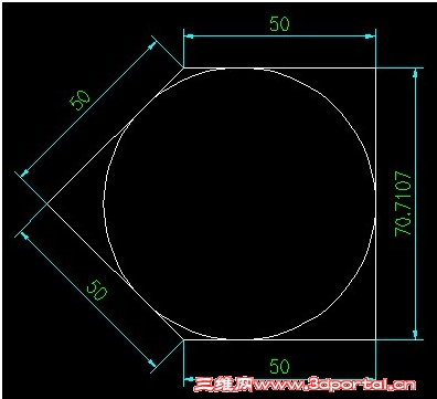

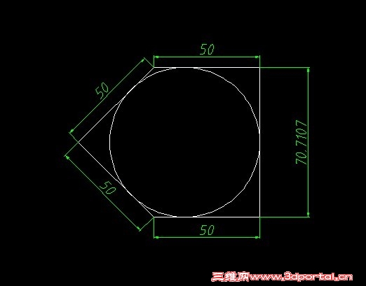

练习了,有类似题。

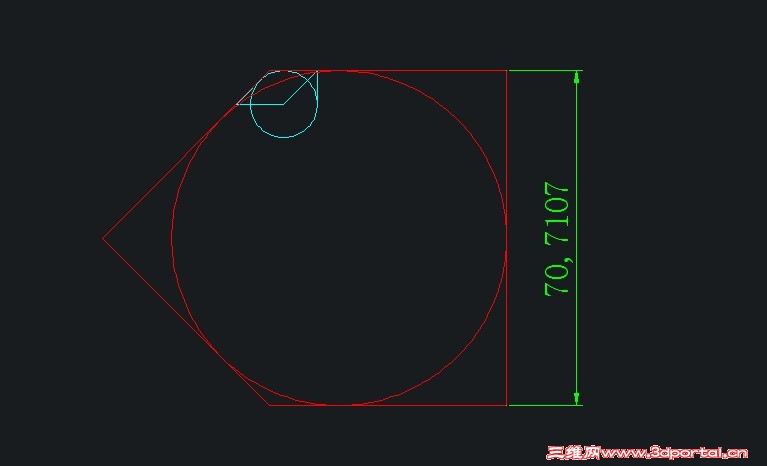

发表于 2013-9-2 07:59:18 | 显示全部楼层 来自: 中国浙江温州

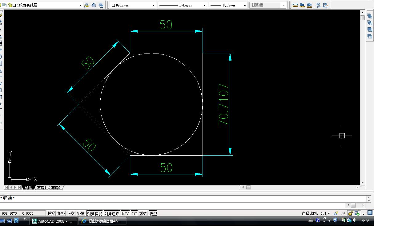

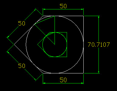

9-2 进修级练习题469 G7 e" ~2 v% [4 I' W2 F% t
这题不知50与50垂直的条件是不是属于已知

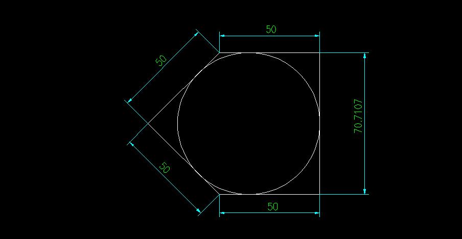

发表于 2013-11-20 22:39:06 | 显示全部楼层 来自: 中国浙江宁波
这题容易,这里有一个隐藏的约束,左边50的尺寸成90度且被水平线平分
