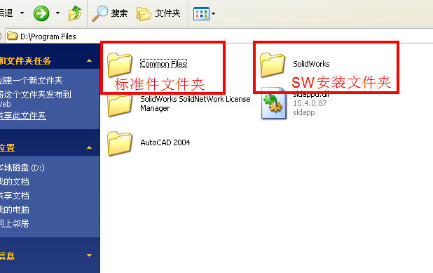

发表于 2008-1-17 18:28:59 | 显示全部楼层 来自: 中国浙江杭州
我的和安装文件在同一个路径上,我的是SW2007DVD版,装了就带标准件的,看图。: A9 k! y6 S# c. H0 Y: P

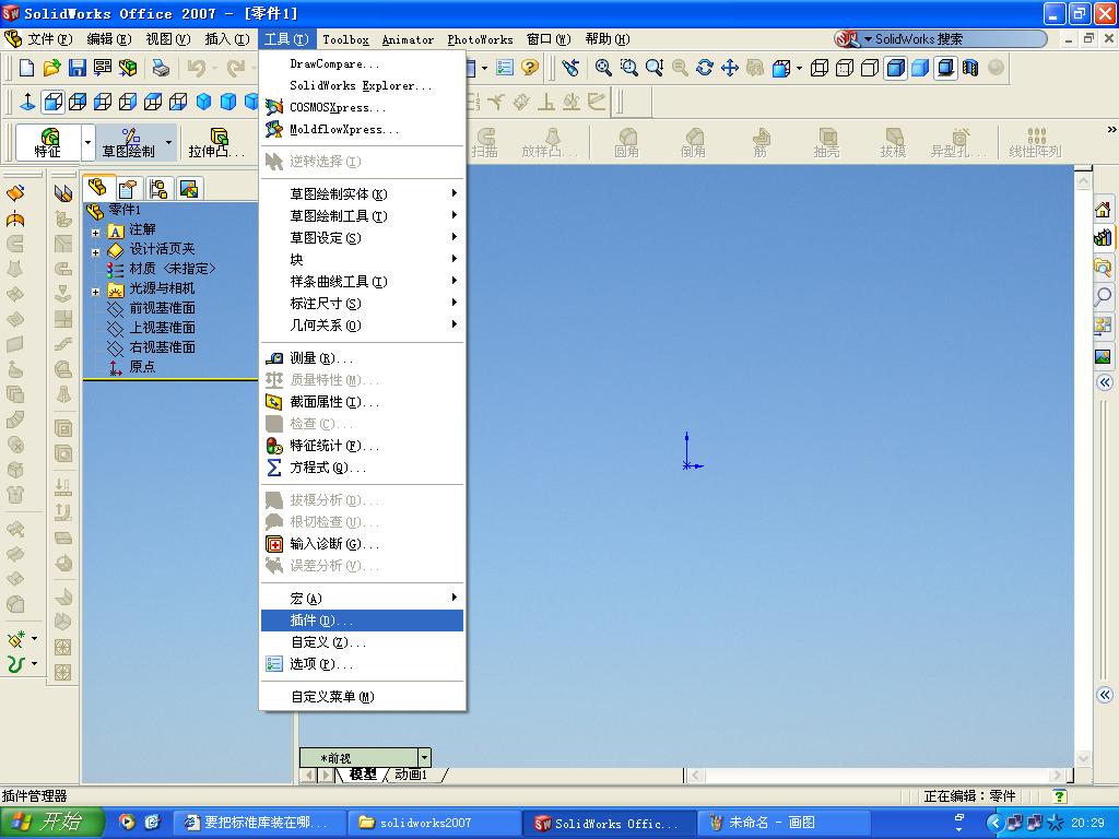

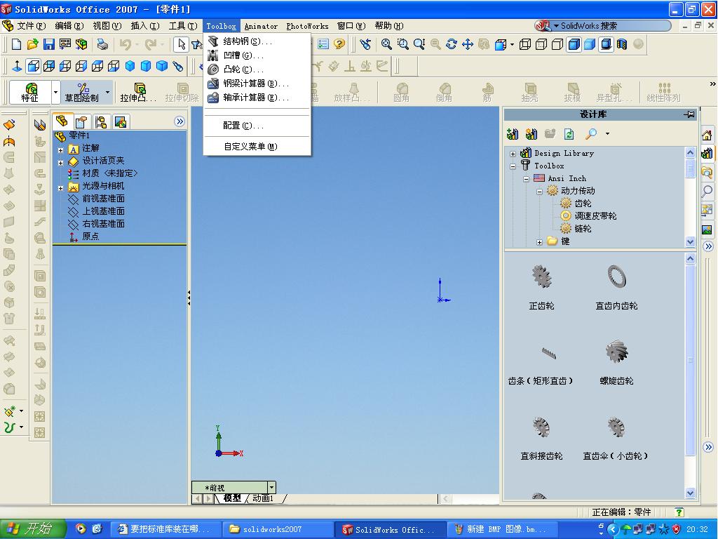

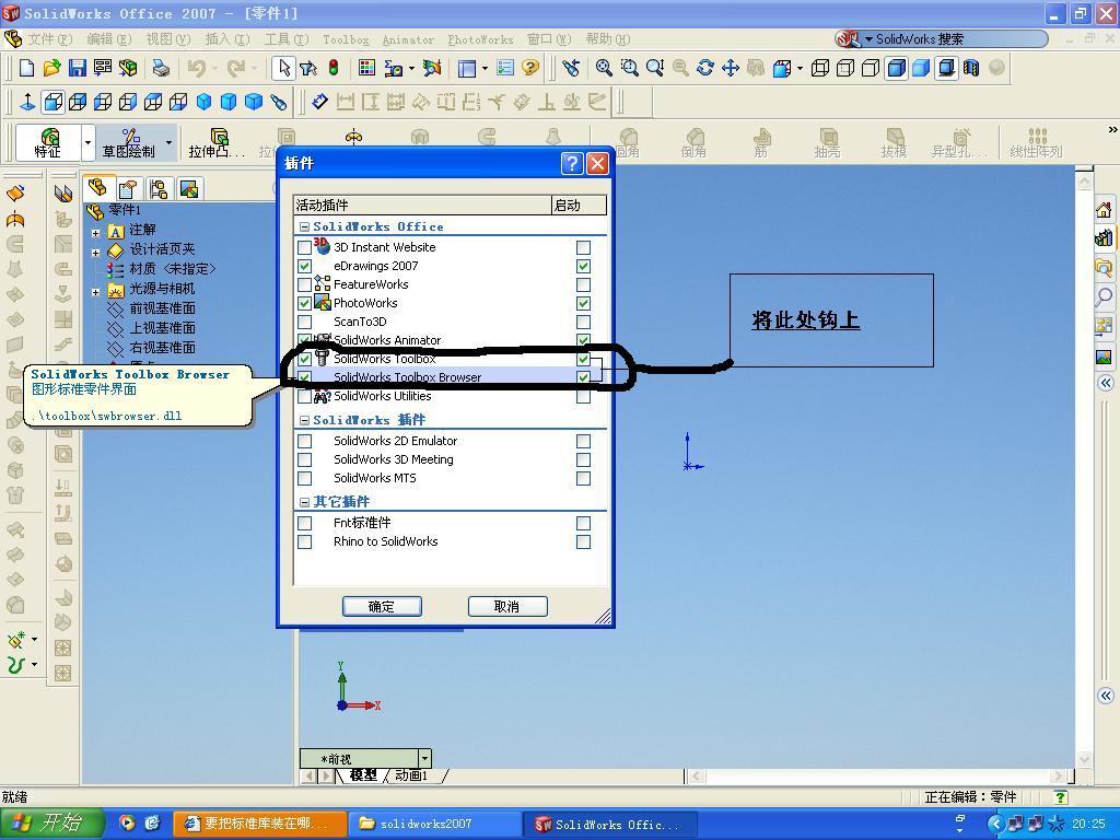

发表于 2008-1-17 20:53:23 | 显示全部楼层 来自: 中国广东
有可能已经安装了,可是没有调用,可按以下操作
点击“工具”“插件”
点击“工具”“插件”
按图示钩选这两项,前后都要钩上啊
按图示钩选这两项,前后都要钩上啊
这样在设计库中就可以插入标准件了
这样在设计库中就可以插入标准件了
 楼主| 发表于 2008-1-18 08:46:18 | 显示全部楼层 来自: 中国山东烟台
谢谢了,我装在common file 里了,应该没有什么问题了.
