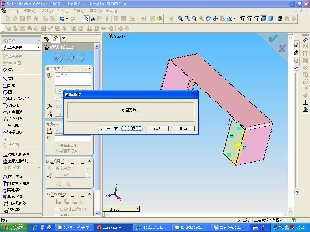

发表于 2008-1-17 18:23:02 | 显示全部楼层 |阅读模式 来自: 中国江苏苏州
边线法兰.JPG 如附件中图.我在试图按教程中的提示使用{编辑法兰轮廓}这个功能的时候.系统总是提示草图不可用。..十分迷惑,请高人指点' u# {( Z7 b( u& R- F9 @; k5 S

“边线法兰”是不需要也不能使用“编辑法兰轮廓”的。只有“薄片”才有“编辑法兰轮廓”。

 楼主| 发表于 2008-1-17 21:20:31 | 显示全部楼层 来自: 中国江苏苏州
谢谢.我就纳闷呢.应该是那本书没说清楚!

直接画一条线既可以,不用画方框
