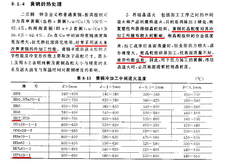

我们加工一个铅黄铜零件,用市售材料加工但硬度比图纸要求偏高。求助什么热处理工艺能降低硬度。材质:HPb59-1或H62。

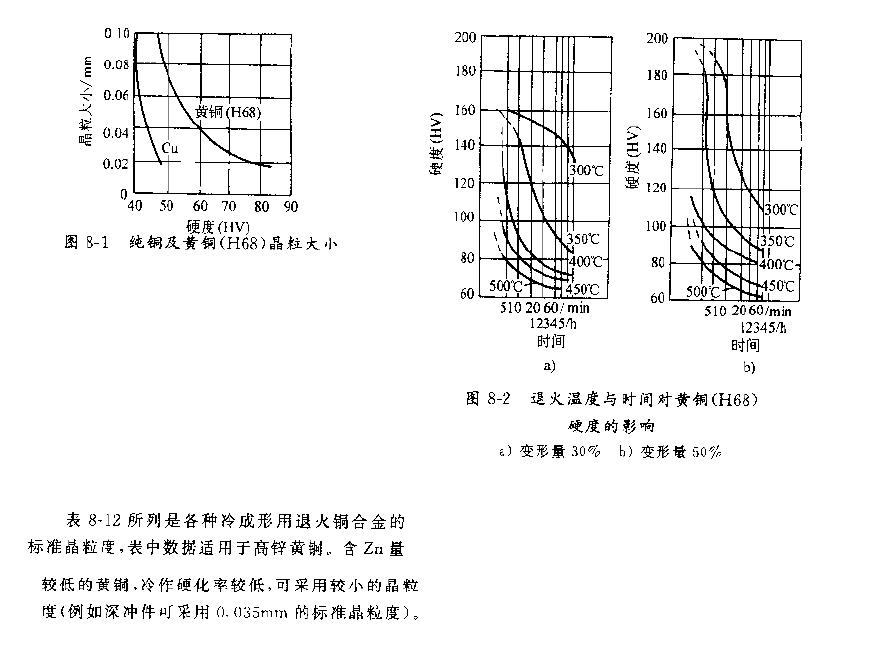

 楼主| 发表于 2008-1-18 08:06:54 | 显示全部楼层 来自: 中国山东烟台
多谢指导。* o3 C$ C) ?. K+ O- u
能否将图8-1和图8-2贴上。以便了解晶粒与硬度关系。

发表于 2008-1-18 16:19:58 | 显示全部楼层 来自: 中国安徽芜湖
原帖由 twt6311 于 2008-1-18 08:06 发表 http://www.3dportal.cn/discuz/images/common/back.gif! v% I7 G8 {2 z- S% X
多谢指导。
0 P* V- Q2 d/ c4 D% f能否将图8-1和图8-2贴上。以便了解晶粒与硬度关系。
( l% b: D0 n; {; H+ o4 Q) | 5.JPG
