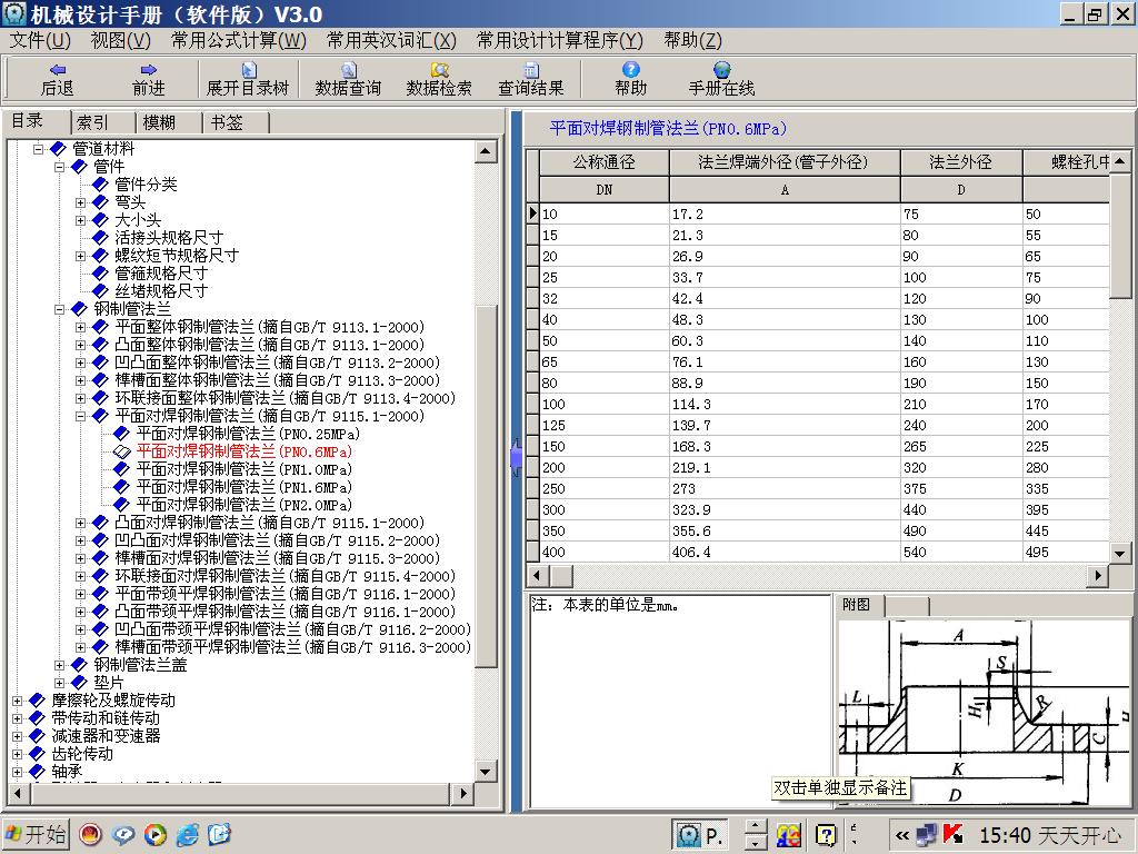

发表于 2008-1-19 15:41:27 | 显示全部楼层 来自: 中国安徽合肥
在机械设计手册(软件版)V3.0中查询0 |. v+ o/ ]/ P  q% Q& P
