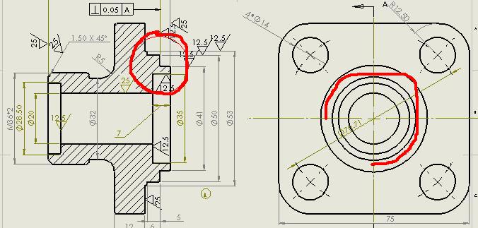

9 u" t) z4 w9 m7 u; r! w这样一个零件左边带全的那些东西怎么画好?   一次性旋转出来 还是通过n次拉伸出来好啊?4 T2 |, A3 m5 }  x
4 U) s$ Q! ?! T; p右边那个地方是有螺纹的 怎么让他显示3/4个圆?

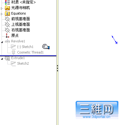

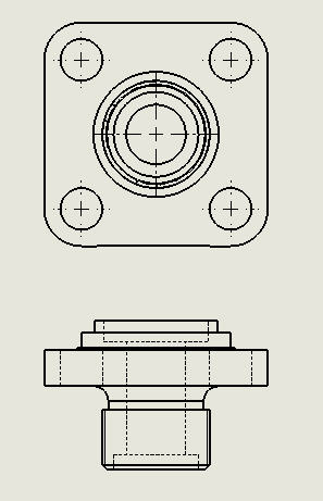

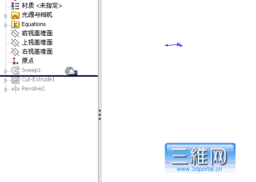

发表于 2008-1-18 15:21:18 | 显示全部楼层 来自: 中国浙江杭州
用扫描扫出主体再切除4个孔,只是扫描出来的不能添加“装饰螺纹线”,只好又在外头“旋转”一层,方可添加。
/ n. R% y" r2 F1 K 1.jpg
, x& I! x+ U: C4 {
" c& D, G: R8 [* n" c 130.gif ; ]8 S" T* z* l; {, o$ k
5 ]( w7 U3 v9 K0 z" k
重新想了下,感觉这种方法更好:) ~: m  \" U' a* F+ X3 S) q+ r. B
) c+ S8 n. ?& u- W
. W3 C; p' E0 q2 l/ ^$ I3 MSW2007文件: 2500.rar (285.42 KB, 下载次数: 16)

 楼主| 发表于 2008-1-18 22:19:39 | 显示全部楼层 来自: 中国浙江宁波
我是说 我画圈的那个部分 3 c! e; l3 U# ?
用旋转也可以  用拉伸 拉个n次也可以的
9 }0 k* B# \( ~& n% H( J/ z  l$ E5 f7 c# L- p
但是采用那种方法是因人而异的 还是有一种更好?
