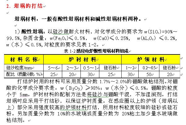

原来是用联矿的材料,现在改用石英砂.配比的不太理想.有没有朋友教下你的配料心得.....: w8 V+ k* A# J
硼酸在炉衬材料中起什么用???加入的多少对炉衬有什么影响???* M/ S6 I5 Q( M1 Y; W/ J
水玻璃又有什么用???到底要不要加水玻璃????

炉台和炉衬材料的配比是不是一样的???

 楼主| 发表于 2008-1-20 20:53:30 | 显示全部楼层 来自: 中国江西鹰潭
什么是湿润剂????可不可以用来修铁水包???
发表于 2008-1-20 20:59:21 | 显示全部楼层 来自: 中国湖北武汉
修铁水包时,可以采用稀耐火泥浆作湿润剂。
 楼主| 发表于 2008-1-21 15:12:04 | 显示全部楼层 来自: 中国江西鹰潭
我想用石英砂修.要如何配修铁水包的料
