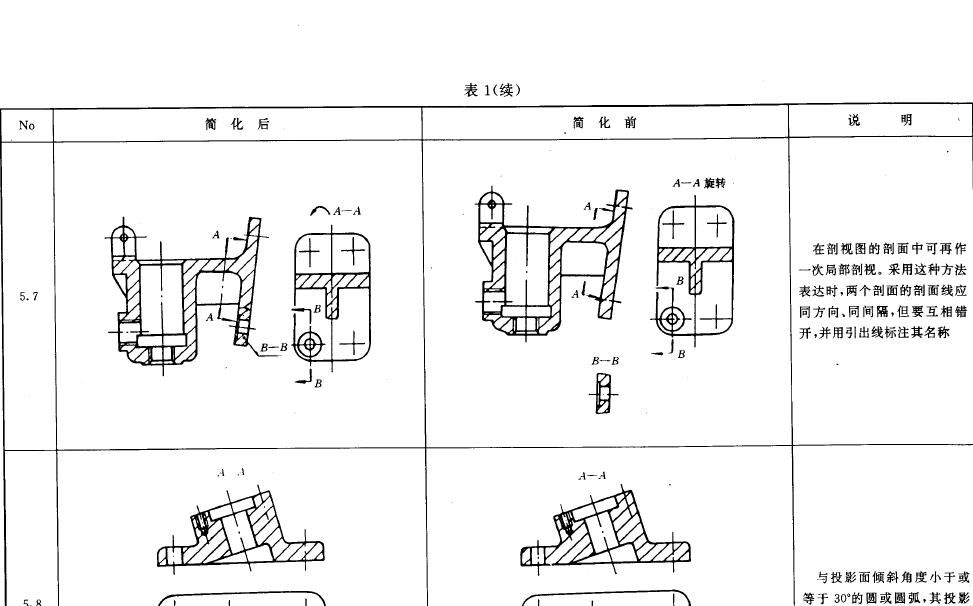

向大家问一下剖中剖的剖面线与原来剖视图的剖面线是一个方向的吗,我们这的一个老师傅说是一样。对吗?

发表于 2008-1-18 15:35:34 | 显示全部楼层 来自: 中国上海
是的,两个剖面的剖面线应该是同方向、同间隔,但要互相错开,并用引出线标注其名称,见GB/T4458.1-1984的8.4条、GB/T16675.1-1996《技术制图 简化表示法 第1部分:图样画法》的5.7条。% q, w3 a/ r! H* O& s. L

发表于 2008-1-18 15:38:58 | 显示全部楼层 来自: 中国安徽合肥
对的。在同一个零件中的剖中剖的剖面线与原来剖视图的剖面线方向是一致的,一般采取间距不等来区分。

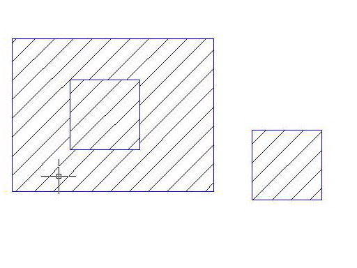

 楼主| 发表于 2008-1-23 10:35:54 | 显示全部楼层 来自: 中国北京
谢谢大家的帮助,我就采用一个方向,不同间隔了,同一间隔在CAD中不太好实现错开了。

发表于 2008-1-23 14:50:13 | 显示全部楼层 来自: 中国上海
原帖由 luohuayu 于 2008-1-23 10:35 发表 http://www.3dportal.cn/discuz/images/common/back.gif
1 ^7 |- Q7 Y0 C+ u% M$ H& C: A9 Y- i! J谢谢大家的帮助,我就采用一个方向,不同间隔了,同一间隔在CAD中不太好实现错开了。
: b" t) }' ?$ P9 Y. W& v
2 S2 E6 t2 t$ J把需要剖中剖的那一块复制到边上,画上剖面线,把剖面线复制回图样中,看看错开的效果,不行的话稍微移动一下复制出来的那一块,再画一次剖面线,再贴回去。
userkypdy + 5 应助
 楼主| 发表于 2008-1-23 16:26:41 | 显示全部楼层 来自: 中国北京
多谢楼上朋友的帮助,我会用了。
