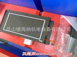

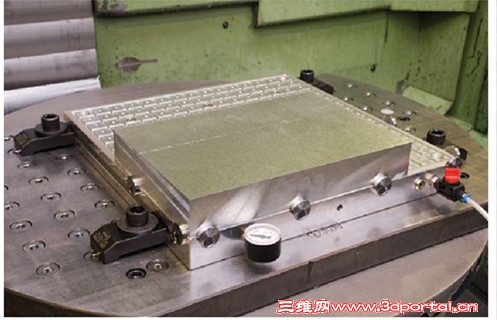

发表于 2012-8-25 18:20:46 | 显示全部楼层 来自: 中国江苏苏州
# N1 e2 k: X0 A* F! p6 z3 p: ^
' Y2 V1 q0 @, V/ b$ o5 W0 [ 0007_副本.jpg
" F( d# [- o& A& ?6 Z( R  [- v  ?; S" N1 s- T6 ^! j  ^
( J" u: a' B. o2 D3 Z薄片类加工最头疼,以前都是粘胶水,多了取不下来,少了会动!现在用这类真空吸盘完全能解决问题!而且能很好保证平面度!
* z2 e5 k+ c, J0 n2 @% c  K大家可以就技术问题探讨一下3 H& S) u1 ]7 k2 T- k7 w$ T
