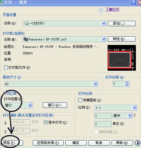

发表于 2008-1-18 16:17:34 | 显示全部楼层 |阅读模式 来自: 中国
各位哥哥姐姐:" r- Z" R6 l% U& C
请帮忙指导一下,如何在CAD中打印文件,怎么我用A3纸打出来的东西,不是太大,就是打成一小堆,不能打印出完美的效果!  q  H9 N4 w: Z6 ^" }1 u! ^9 p2 w3 }& z& N3 @
多谢,大家不要嫌俺笨哟!!!

如果对打印设置不太熟悉,可选择窗口来确定打印范围,打印前最好预览一下,合适了再打印。

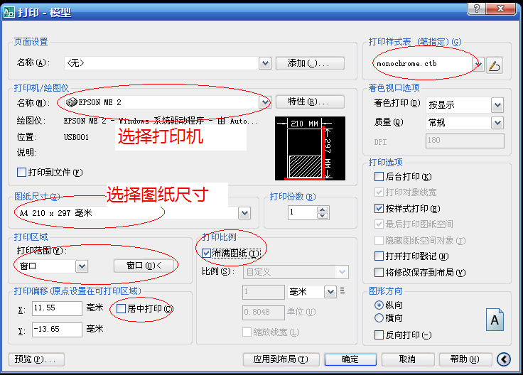

请楼主在打印界面中(如二搂所示),选中“布满图纸”,就可以充满图纸打印了

打印前最好预览一下
# @& v7 q: U4 A/ q" z. K7 }6 K还有颜色问题,要设定,否则会打成灰度的
发表于 2008-1-19 00:25:24 | 显示全部楼层 来自: 中国重庆
主要是打印时的设置问题
: N0 Y% k3 E# z还有就是打印前一定要预览一下
发表于 2008-1-19 09:45:35 | 显示全部楼层 来自: 中国北京
看2楼给的图片,在打印机特性按钮下有整体预览图,可以看到你选择纸张或比例后,图纸是否超出打印边界,只要有一个边是红色的(2楼所给的图片里,四个边都是红色的),就要重新调整纸张或图形。
发表于 2008-1-19 23:18:11 | 显示全部楼层 来自: 中国北京
下图中红线圈出的地方都是要注意的。(如果要出彩色线条,在打印样式中选择acad.tcb); R* s& m; r; \; F/ ]

7楼解释的很清楚了,补充一点:注意选择图形方向。
