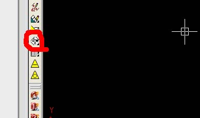

我用MDT中画了一个很大很大的三维图,是有很多小零件装配到一起的。
# ?8 _- n" L4 ?因为在装配时有些件会挡住有些件。所以我在模型中把很多件选中后设置了不可见。: h" A1 u! V2 X4 N  g
可是如果再想设置成可见,我只能在Desktop中要一个一个点。7 j% a6 K. r2 N& A
把我点的手发麻、头了蒙、两眼冒金星,请问各位高手,谁能有办法不用一个一个在Desktop中设置可见,6 j3 m+ n, R# |5 X
能不能同时设置多个零件的可见性。' L( Z* ^. b6 R& ]

我刚才统计了一下。250多外零件!' X. n- M, n( S1 t% ]
就算有一半。我要点到什么时候啊。? ;)

amdt_part_visibility

太感谢了。good
