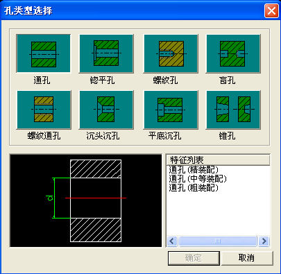

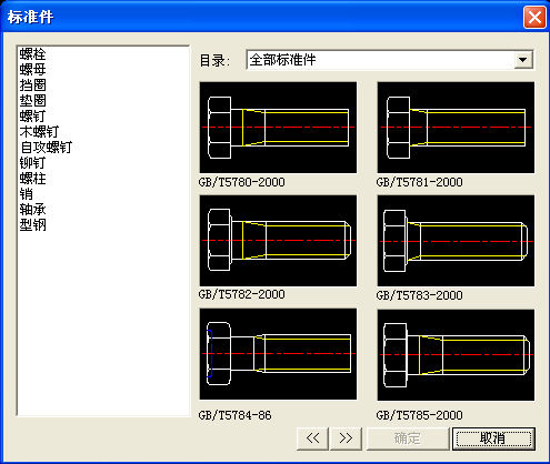

: w8 o& v* Q! ?在华途AXCAD机械版里面有,这是里面的一些标准件:8 g6 O$ @6 X! t& p7 n
1 r# G: i, c* `3 J4 U/ \ 附件1.jpg + ^8 n& j& l4 a% S
