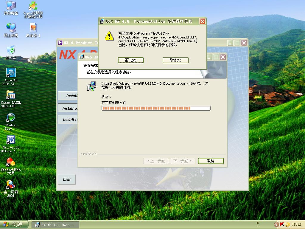

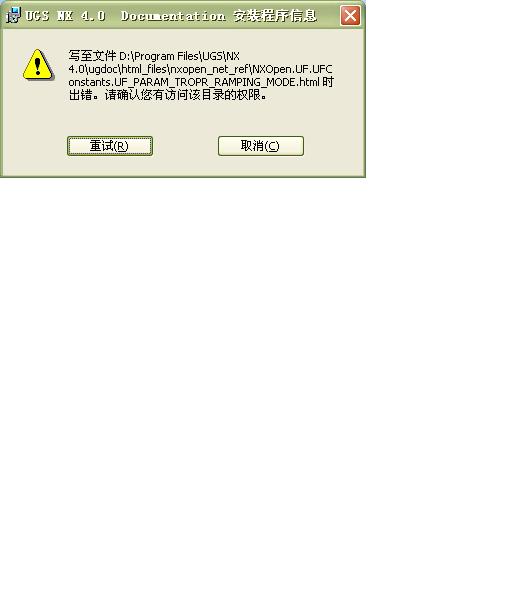

大家帮忙看一看,为什么我的ug4.0help装不上
- h! g9 q$ }) B6 R图片:

应该是安装目录所在的分区是FAT格式,要求是Ntfs格式

发表于 2008-1-19 13:08:15 | 显示全部楼层 来自: 中国上海
是不是没有写的权限?

分区是FAT32行不行?

最好把硬盘的格式作成NTFS格式。

我在单位安装HELP帮助是可以   不过在家安装又不行了
. F" B. n% a6 }+ ]3 F也是出现楼主上面的问题吧  我单位安装的文件格式是NTFS格式  不过家里安装的是FAT32格式

这个我以前也遇到过,将硬盘改为NTFS格式就可以了。

嗯,把盘弄成NTFS格式就好了,用系统自带命令就可以完成

可以将提示的文件夹"nxopen_net_ref"改为"nxopen_net_ref1",再新建一文件夹"nxopen_net_ref",点击重试即可。

我哭,怎么没有早看见10楼的回复!!!8 a* s! N( Z7 M& @; r( u" N, \
( U1 t0 S# c* ]7 E; P+ g7 p
今天忙了一天,改成了ntfs,才按装成功!!!
