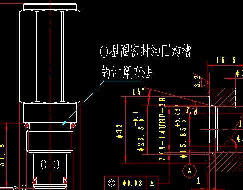

有谁知道O型圈密封油口沟槽的计算方法?

不是O型圈密封活塞,而是密封油口(管接头),右边的是插孔,将左边的产品插入右边的孔内,15度的地方要密封的,就是不知道左边相应的地方配多大O型圈,和沟槽。GB/T 2878-93有液压元件螺纹连接油口型式和尺寸有配O型圈但没有讲沟槽是怎么计算的。

O-RING 的压缩量在12~25%之间,则可。
0 r8 @0 G5 w' Z' K) r2 A) \确定了0-ring,那么在反过来求槽的深度。8 K" d# k1 K& m0 Q# [" X
在机械设计手册或者液压的相关o型密封篇章都有讲。

建议楼主看一下厂家的密封圈样本,都有关于沟槽的尺寸要求。

标准上确实没有沟槽的计算方法

有标准,干吗要计算?!
美制油口都是这样,公制的也有。进口接头样本前面都有的,如PARKER。8 f! \2 Z* ]' ?( {3 }* E( `
不错的密封形式。单组合倒角尺寸很难控制啊,以前《液压气动与密封》上有一篇文章,介绍刀具磨损后如何自动补偿。

O 形圈是通过压缩(压扁)密封的,要记住,O 形圈可以压扁,但橡胶的体积是不可压缩的。所以放 O 形圈的面积一定要大于 O 形圈的截面积。动密封或静密封的压缩量选取,手册上有推荐值。

机械手册上有沟槽的尺寸,应该是考虑了密封圈的压缩量得出的
